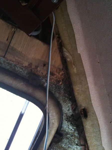

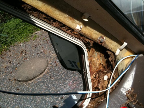

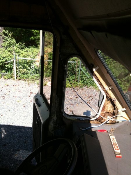

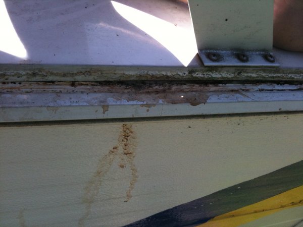

Har precis varit uppe på taket idag å tagit bort de mesta av silikon mm..
Har hittat minst 5 ställen där de ser ut som gammal jord,,, alltså
fukt mm,,,
Precis nyss kom ja till bakdelen på bilen där ja tog bort siliconet på
sidan,,, ajajaj,,, där sprutade de ut vatten å e alldeles rostigt under
pålagt silicon,,, hela delen på taket har alltså släppt...
Det gamla siliconet under har alltså vad ja kan förstå,,, tryckt upp
taket å gjort så att de nya siliconet plus allt annat spruckit rakt av...
Ca 1-1.5cm öppning längst en typ 60cm lång bit...
INte konstigt att den läcker in,,, å då har ja inte öppnat upp den där
inuti än,,, e bara fram jag börjat å där finns hur mkt fukt å alldeles vått
trä,,... det mesta av trät som inte e vått nu e helt poröst å bara
spricker i småflistor när vi petar på de... alltså gamla fuktskador
som dolts...
Anledningen varför ja tror att dom grundlurat oss är för att
de fattas skruvar här å där,, plus att de inte e samma skruv överallt heller!
Å så har finns de mkt typ fogskum... kanske ska finnas i panelerna mm framför
dörrar,,, men ja har svårt att tro de!
Vad gör man?? får man verkligen ljuga så mkt å sälje en husbil till
någon fast man muntligt lovat att dom inte har gjort något med den
å den sägs vara fuktfri?
Antar att man står helt utanför några garantier å säljaren kan gå fri
å skratta över sina pengar, fast vi som de sägs.. måste lägga 60000kr
på att renovera den!
Kan även berätta att firman ja fick svaret ifrån att man inte får göra
något själv i den om man inte har jobbat med sådant innan, ligger
i sätila en liten bit från varberg...
Kommer även bilder till så får ni se om ni får samma uppfattning som vi!?
Mvh Familjen blåst

Jägarn
532
Järfälla
1204
Sv: fuktskada i vår husbil!! HJÄÄLLPP!!
Hej, För j... att man inte kan lita på försäljare. Att bli lurad känns i själen.
Nu till det roligare: Är du händig eller har en dito kopis laga själv, man får enn massa fina
verktyg och material för 50 tusen.
Badrumsväggen som var fusklagad im in husbil och helt rutten i reglarna böt jag själv till en 5 mm furuplywood. Har en klyvsåg så jag kunde såga till alla reglar till rättmått.
Ingen plasttapet på den bara vattenburen målarfärg, skall kunna andas, Läckan var en plåtskarv med en aluminiumlist och lösa skruvar in i träet.
Lycka till
Uff, det ser ikke bra ut - ser myket dyrt ut.
Silikon skal ikke brukes for tetting av foger på husbil grunnet det at den lett slipper fra platene og vatn kan krype under og løsne mer. All fugemasse må fjernes utvendig og råttent eller muggent virke må byttes invendig etter at det utvendige er stabilisert og tettet. Om utvendige plater er festet til trevirke så kan det være nødvendig å bytte noe av dette også.
Jeg ville forsøkt å få gjort om handelen, dette er en kjempejobb!
