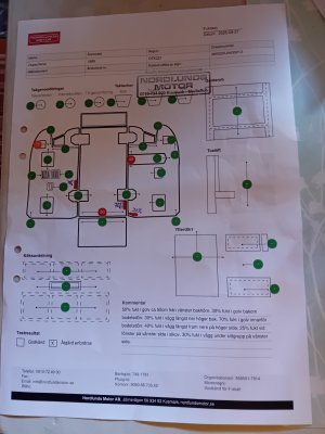

Har köpt en Veteran Husbil Var och Kollade den på Nordlunds motor 70 % fukt i Husbilen Säljaren sa att All Fukt Var åtgärdad
Vad Gör Man har Köpt Den Privat Dom har Rivit ut Duschen Och Rätta Toan Och Tagit Bort Plasten på Golvet som ska Skydda Potatis Stickan Kan man Stoppa Rakt i i Väggen och nå Plåten som är på Utsidan Värmen Fungerar ej En Ducato Bildelen Citroeng Dom hadde satt Pergo efter Väggen för att Dölja Skadorna Do dom Hadde ut Kylskåpet Så skadade Dom Gasolledningen Till Kylskåpet Vad Gör Man Åt sånt Då Säljaren ej är Ärlig Utan Ljuger en Rakt i Ansiktet Har Man Rätt att Häva Köpet eller begära Tillbaka Pengarna Vad Tycker Ni

43 000 men Värdet just nu 10 000 Går Bra i Motor o Låda Måste Byta Hjullager Finns ett Övertäckt Hål på Övre Sidan av Vänster Vägg Vad Tätar Man Sånt Med och Vilken Isolering använder Man ska sätta ut Avfuktarn En Sväng i morgon Har använt sån tidigare i Husbil och fått bort All fukt
i en annan Husbil Går det att få tag i Toaletter från den Tiden eller Någonting Likvärdigt Vad tror ni Nordlundsmotor kollae Taket lite Mjukt sen föregående Skada Men ingen Fukt Där alls så dom Rekomenderade Att Måla om innertaket Spacklar man innan eller Målar man bara på Vad är Rekomendationen Är det Någon Sorts faner Som man använder Vars Får Man Tag i Butyl Massa
