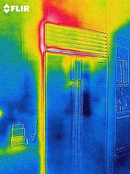

En IR termometer hade varit till stor nytta, tror jag. Pratade häromdagen med en av mina jobbarkompisar (inom ventilation) om isolering av dörrar/trösklar och annat icke synligt. Han svarade med en gång, IR termometer!
Hittade en bra bild på nätet som visar där t.ex. kyla & värme möts:
