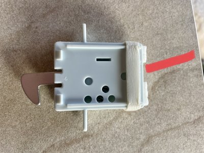

Vi fick samma problem med vår dörr till frysen när vi befann oss i Spanien i vintras.
Låset i denna dörr har en arm i plast, rödmarkerad på bilden, som skall lyftas upp när man trycker fingrarna uppåt i låsanordning. Bilden visar det defekta låset, så jag har markerat vad som gått av/sönder med den röda linjen.
Plast i all ära, men hade denna del varit i aluminium, så hade detta fel inte uppstått. Men nu uppstår ett delikat problem.
För att komma åt låsmekanismen, så titta på Thomas video. Vi gjorde allt enligt denna och fick på så sätt upp dörren.

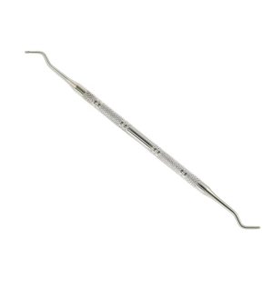

MEN för att nå lås mekanismen, så måste man ha ett verktyg som liknar det som tandläkaren tar bort tandsten med.
Dvs en lång smal syl med en ”knorr” längs ut. Detta verktyg måste stickas in 75 mm i dörren för att nå mekanismen.
En ny låskista kostar ca 500 kr.
Lycka till
