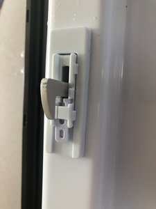

Ok, jag har läst tidigare inlägg om detta och fått bra tips om hur man får bort fronten och kommer åt låsmekanismen. Men de hjälper inte att lyfta på spärren. De verkar som men vet inte att de kommit någon plastförpackning i kläm på insidan som hindrar kroken att lossna. Va tusan gör man byte husbil eller vad?

Bra förslag att dörren frustat fast ska kolla detta med värme. Men tror inte de är problemet eftersom dörren inte sitter helt fast man kan glappa den några millimeter. Dörren sitter lösare än kylskåpsdörren i stängt läge den glappar inte alls i stängt läge.

Har prövat trycka uppåt, neråt, inåt med värme etc.
Öppnat fronten så jag ser mekanismen. Ser att själva hakspärren lyfter i sin hela längd men lik förbaskat går de bara glappa dörren några millimeter. De låter lite metallisk när de glappar. Jag ger upp de får bli service firma annars finns risk att jag ger jag mig på gångjärnsidans med risk för mer skador

Jag tror att om du öppnar kyldörren och tittar på låsanordningen underifrån så ser du ett hål och där i en stjärnskruv.
Skruva bort den så lossar hela plastsliden och du kommer åt själva metall haspen .det är ofta just plasliden som är för klen och släpper,

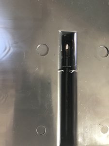

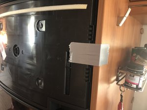

Jäpp då är de löst, kunde inte sluta nu eller hur.
Jag gav mig på gångjärnssidan när husfrun var i tvättstugan. Fick loss dörren helt, hittar felet den lilla metallbiten som plaststången puttar på syns på frontbilden. Denna har tappat kontakten med själva haken, antingen är de metallavbrott eller så har dom gjort någon övergång mellan metallbiten och själva haken. Att plocka isär plastdelar i dörren verkar inte så lätt utan nåt går sönder. Så jag stannar där och gör en provisorisk lösning med silvertejp så länge
