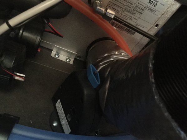

Så här ser debut på min Dethleffsklubben Magic från 2014.
Det är den blå avlånga "ratten" som skall vridas för att tömma varmvattenberedaren.

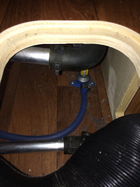

Hej. Jag har en 09 dethleffs 6501 med Aldevärme. Avtappnings kranen finns under dubbelsängen på bilens högra sida. Den är gul och man ska"vika upp" den så rinner vattnet ur beredaren under bilen. Bör kolla att det rinner så inte någon luftbubbla hindrar. Din bil är ju nyare så det kanske inte hjälper dej. Se det som ett försök till hjälp som dom andra. Ha de bra.

Tack alla husbilskompisar för alla tips. Jag gjorde som så att jag hasade in under och registrerade var dräneringsslangar kom fram. Utifrån det så lokaliserade jag var den borde finnas. Och vips! Där var den. Långt fram i den lilla luckan på höger sida av sängen. Var där och kollade tidigare men missade den. :spinny:Du var på det, Sören. :)
