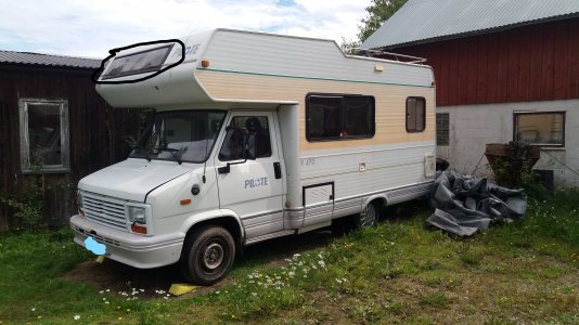

Vad gör man med front rutan i alkoven när det är en massa sprickor både ut och invändigt?
Går det att limma på något sätt?
F.d. 59502
Är det så kallade mikrosprickor, ytliga ej genomgående, i akrylglaset så går de att polera bort. Man börjar med polermedel i stil med Autosol och går sedan över till rubbing med succesivt finare och finare kornstorlek. Brukar kunna bli hyfsat. Använd polermaskin.
I båtvärlden är det standard-procedur på däcksluckor med mikrosprickor.

Förmodligen är enda alternativet att byta ruta – kanske efter att ha fått en ny ruta tillverkad.
Någonstans på rutan bör det finnas ett fabrikat angivet, antingen i form av en etikett eller inetsat i rutan.
Information om detta – gärna i form av ett foto – ökar dina chanser att få hjälp.

Till trådskaparen... leta upp en tråd här på Husbilsklubben... tråden heter.... Ersättningsfönster..
