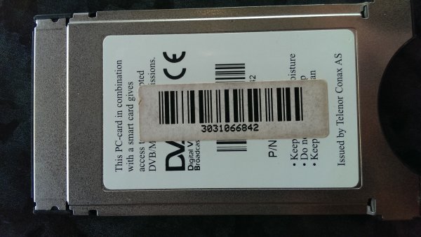

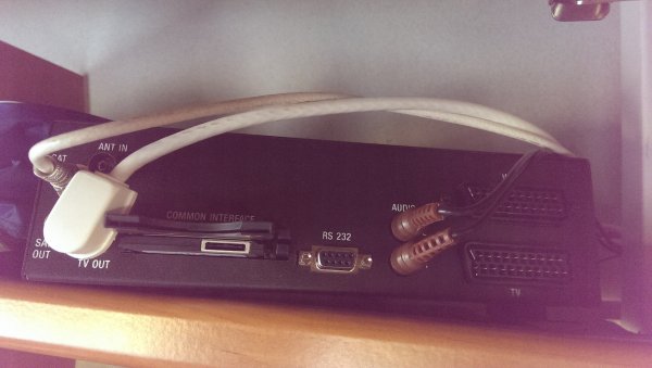

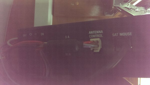

Har en Oyster Digital på taket som troligen monterades ny 2004/2005 på husbilen.
Jag har aldrig använt den ännu, men startar jag den så intar den snabbt en position, vet dock inte vilken, får ingen bild.
Jag funderar nu på att skaffa ett depositionskort från Canal Digital eller Viasat.
Frikanalspaketet – Wikipedia
Kommer detta att fungera i denna "gamla" anläggning ??

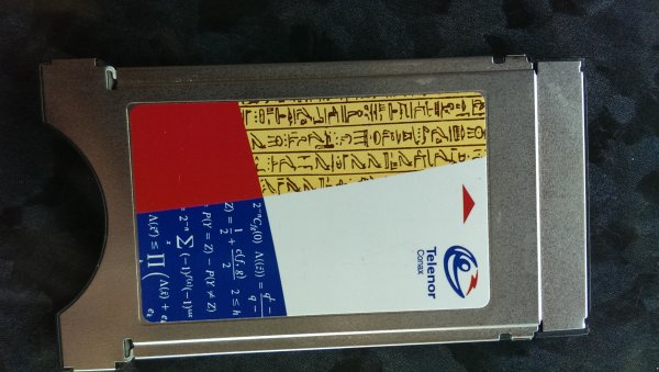

Canal Digital kortet fungerer i den "Telenor Conax" CA modulen du har.
Ser av bildene at det er brukt antenne løsningen for overføring til TV, du får bedre bilde og lyd med SCART signalene, om TV ikke har SCART inngang så kan en benytte en overgang ved tuner til RCA kontakter og kabelsett til de 3 kontaktene på TV, gul for video og rød+hvit eller sort for de to lydkanalene.
Stemmer bra at det er en boks fra 2004-2005, denne kan oppdateres ved hjelp av en seriekabel til en PC og et hjelpeprogram som en innstaller på PCen. Har de ikke vært oppdatert etter 2007 så kan det være problemer med å lokalisere Thor.

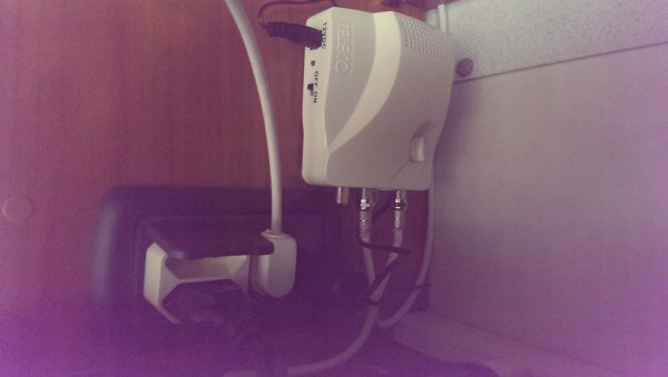

Det at du ikke får noe bilde kommer av at ved bruk av antenne løsningen så trenger en å tune inn TV til den kanal som boksen produserer - husker ikke hvilken og har selv aldri benyttet denne løsningen, vet bare at den eksisterer.
Skulle tro at det den stiller seg inn på er tyske Sat Eins på Astra 1, om den ikke har vært oppdatert og satt opp til å finne svensk TV.

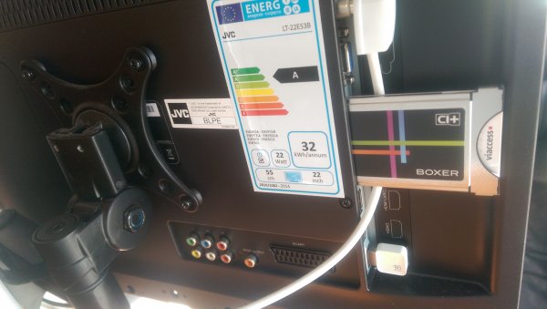

Tack för utförligt svar.
Angående uppdateringar så har jag ingen aning ifall det har blivit gjort av tidigare ägare.
Jag bytte ut en tv förra året till en modern förra året, den har jag Boxer's CA-modul i,
den andra tv'n i sängen bak måste vara en tidig modell av platt-tv, har aldrig använt den, ännu.
De 2 uttagen för tv i bilen är den "gamla-modellen", kanske därför man valde att använda det uttaget på boxen
(se bild på original tv-uttaget till nya tv'n i soffgruppen)
Jag vet inte ifall nya tv'n har scart, får kolla upp det, det vore det smidigaste att använda då kan jag använda Boxer på det "gamla viset", och parabolen via scart, eller?

De brukar ligga på kanal 36 (32-36).
Tack, jag ska hämta hem hb för besiktning imorgon.
Då måste jag testa att söka efter kanalen som du tipsar om.
Ifall jag hittar kanalen borde väl jag få någon form av bild, fast jag inte har ett kort i ca.modulen, eller?

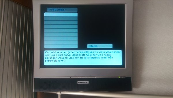

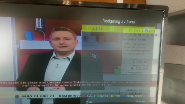

Har idag försökt hitta satellitmotagaren i min "nya tv", hittade inget först,
Startade då även "gamla tv'n" (kanal 0), och den fick en startbild, tryckte på LIST på sat-fjärr, och då hoppade en tysk radiostation igång.
Under LIST finns det väldigt många kanaler, på ett flertal satelliter, även Thor.
Fick bild på RTL Shop, minns inte viken sat.
När jag på "nya tv'n" sökte på ATV+DTV(?) så hittade även den sat-boxen, verkar vara kanal S-47.
Dock med sämre bild än den gamle tv'n (???).
Hoppas på bättre bild över scart, eller vad tycker ni jag ska skaffa?
Tror ni sat-boxen måste uppdaters ?
Ska beställa ett kort för frikanalspaketet från Canal Digital.

19.557
Sv: Frikanalspaketet
SCART skal gi nesten perfekt bilde, men bruk helst en skjermet kabel. Normalt er det ikke problem, men på noen husbiler har jeg opplevd støy fra ladere så bedre med skjerm som kan stoppe dette.
Om det er gjort rett så ligger det en datostempling i siste kanalposisjon i Oysterboksen. Velg kanal 1 og trykk pil opp i kanallisten - skulle bli kanal 2500 om jeg husker rett. Namnet her inneholder en dato for produksjon av listen, men hva som har blitt gjort for å få de svenske først vet jeg ikke - datostemplingen kan ha blitt fjernet.
Men om du velger en STV kanal og ikke har rett kort i boksen så får du opp en melding om at det er en kodet kanal. Da har boksen funnet rett :D

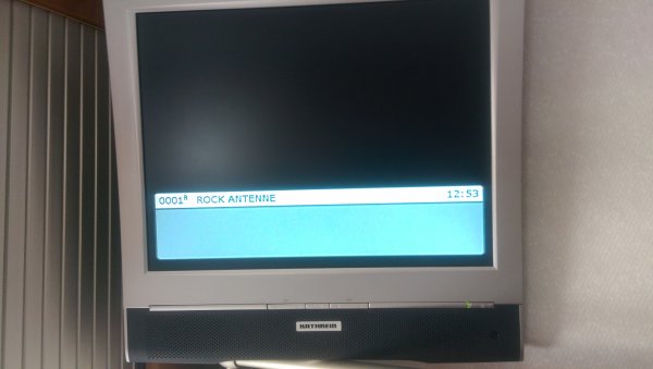

Kanalerna går bara upp till 2075, och den kallas Dummy (?)
Skaffade ett CanalDigital-kort med alla kanaler gratis i 3 månader.
Dock hittar jag bara någon av dessa kanaler (?)
Kanske beror det på den gamla programversionen i recievern (?)
Verkar aldrig blivit uppdaterad.

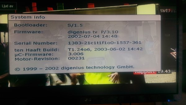

19.557
Ja, du har første generasjon digital tuner. Denne må oppdateres via seriekabel fra en pc. Det er et par år siden jeg sist oppdaterte en av disse boksene :D. Oppskriften og de nødvendige filer og programmer kan lastes ned fra Ten Haaft sin web. Normalt tar en full oppdatering fra din versjon til nyeste litt over en halv time med de restarter som trengs underveis.

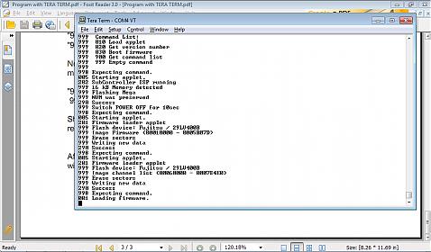

Nu har jag laddat in de uppdateringar jag "tror" jag behövde.
Avslutade med 030+enter i Tera term.
Nu står TeraTerm på "001 loading software" sen 15min.
Kan detta vara rätt ??
    26,2 KB · Visningar: 6

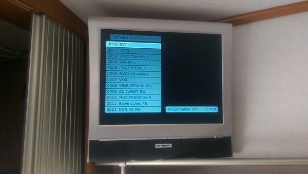

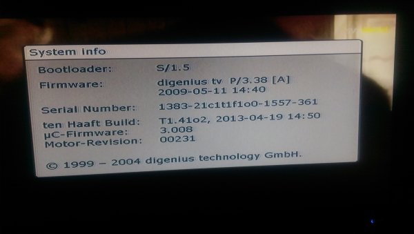

Nu ser systeminfo ut så här,
men jag har tappat ljudet (?)
Edit: Ljudet tillbaks :)

19.557
Kan avsløre at Ten-Haaft tidligere benyttet et annet verktøy for oppdatering som var menydrevet, men det manglet enkelte funlsjoner. Valget av TT som er en ren terminalemulator gir direkte tilgang til alle funksjoner i firmware, noe den gamle løsningen manglet.
Etter alle firmware moduler (ja det kan være mer enn en) så er det tid for å laste opp kanallisten. Denne bør en laste opp ny en gang i året for å få med info om nye satellitter, spesiellt var dette viktig for et par år siden mens de byttet ut Thor gruppen - tre nye i løpet av like mange år og et par år overlapp før de gamle ble slukket.
