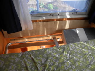

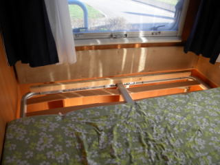

Nu har jag provat med att göra ett par stöd att lägga

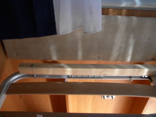

under madrassen. Jag ska också skruva fast en trälist
i sängramen som håller stöden på plats. jag vill inte att
dom ska belasta väggen utan att sängen får bära trycket.
Till dessa stöd har jag använt en frigolitskiva med 50 mm
tjocklek. Delade den i tre delar och limmade ihop med vanligt
vitlim. Sågade sedan diagonalt med fogsvans och skar av
den vassa tunna delen med en lödpenna. Som ni ser har jag
lindat med vävtejp och ska linda hela innan den är färdig.

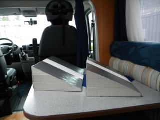

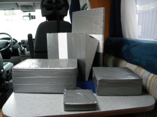

Bild 2 visar alla stöd jag tillverkat på samma sätt.
Den större har vi som insteg då min hustru tycker
att det är för högt. Mellanstorleken har jag som
fotstöd när jag tycker att stolen blir för hög vid
bordet. Den minsta har vi två av som stöd för
madrassen mot ytterväggen för att få en bra
luftspalt för värmen från panna under sängen.
