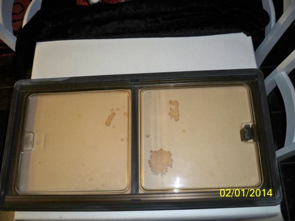

Karmarna till skjutfönstren på HB'n har med åren börjat brytas ner av väder & vind. Idag är dom sandpapperlika i ytskiktet & suger åt sig all skit som finns. Fick vax på dom som inte går att få bort då jag vaxade i våras. Jag funderar på att slipa dom med fint våtslippapper & därefter ytbehandla dom med något passande. Vax går uppenbarligen inte eftersom dom då blir gråflammiga. Nu undrar jag om det finns någon som vet vad man skall använda som ytskydd & helst ett bestående sådant.

Karmen är gjord av polyuretan.
Bästa sättet att få en snygg och hållbar yta är att slipa, grunda (fråga t.ex. en billackerare vad för slags grundfärg du ska använda till PU), slipa, lacka slipa och lacka.

Har precis snyggat till skärmkanterna på min gamla bil. Biltema har en speciell grundfärg för plastdetaljer och sprayade sedan med deras halvmatta spray. Blev väldigt snyggt. Använd inte helmatt spray, blev mycket bättre med den halvmatta. Har ett fyrsiffrigt artikelnr, alla andra är sexsiffriga.

jag använder vanligt just skofett ,till alla svarta detaljer,eller minkfett då blir dom lite blanka
och torkar ej ut lika fort, när jag fått lite vax på det svarta,mvhhåkan
Det finns också matt klarlack att köpa, då kan man välja kulör själv! :)

Hej, håller med om att snyggast och mest hållbart är om du lackerar ramen med plastprimer och lämplig färg, ev. klarlack m.m.
Vill bara tillägga att se till med alla medel som finns, att först få plasten ren från tidigare försök att få glans på ytan. Det kan ju t.o.m. vara någon som har använt något silikonbaserat medel tidigare som det kan finnas rester kvar av, och som måste bort om det skall bli hållbart och fastna rejält. Var samtidigt försiktig om det du använder för rengörning är så starkt att det kan förstöra ytan på själva rutan.

Inte bara Biltema som saluför färg, sedan finns det så många olika plaster, att jag betvivlar att någon färgtillverkare kan ge något heltäckande utlåtande om vilka det fungerar på respektive inte fungerar på? F.ö. hamnar ju klarlacken normalt inte på plasten, utan på det underliggande lagret av täckfärg, så det är nog mera kritiskt med den i så fall?! :)

Hej igen, ja det finns ju många fler varianter av sprayfärger än Biltema.
HAGMANS sprayburkar innehåller bra färger som varar länge utomhus även i enkomponent-utförande.
De har även klarlack i sprayburk som är i tvåkomp. utförande. Man får då först punktera en behållare med härdare som är inne i burken och därefter skaka om och blanda lacken med härdaren.
Man får samla på sig så man kan använda så mycket av färgen som möjligt för det som blir kvar i burken härdar efter ett tag. Men deras vanliga enkomp.klarlack, både blank och halvblank klarar väder och vind rätt bra och länge.
Om man skall följa rek. för lackering av plast så är det först plastprimer som vanligen är en genomskinlig vätska som sprutas på och får torka.
Därefter vanlig grunfärg, och så brukar det bli rätt snyggt på fönsterramar med metallickfärg och därefter två lager klarlack (ev. den dyrare tvåkomp. klarlacken) eller kanske bara halvblank svart färg över primern och grundfärgen.

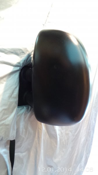

Idag var jag ute och smorde in gummilisterna på dörrar och luckor med Listskydd från Biltema. Passade på att gå över gummidetaljerna på spegelfästena också, Jag märkte att även plasten på speglen också blev svart och fin.
Nu vet jag inte om det förblir så när man kommer ut i regn och rusk, det får jag se efter nästa veckoslut .
