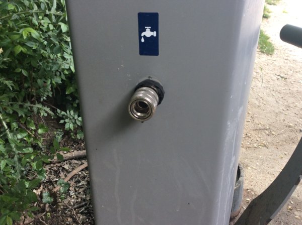

Fransk vattenkoppling

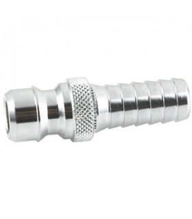

Hej! Kopplingen på bilden ser ut att vara Nito typ förkommer även i Sverige.
Hälsningar Sanddammaren

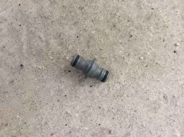

Ok, men det funkar med en typ Gardena hane-hane? Tack för tipset då vi åker till Frankrike i sommar!
Har använt Gardena fungerar, så fort du trycker i (hårt) kommer vattnet!
Läcker dock något något.

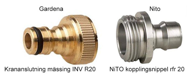

Säger inte emot, men jag har aldrig fått det att fungera hemma. Har en Nitokoppling till borsten jag tvättar HB med men här fungerar inte Gardena, det läcker och den "ploppar" ut igen. Har även provat att med våld få den att sitta kvar, men inte det gick!!.
Tack för infon! Låter säkrast att göre en "Nito till Gardena-koppling". Var köper man Nito billigast? Hittar inte på Clas/Biltema, borde väl vara vanlig?
Jag har gjort så har en bit slang med Nito koppling och Gardena i andra änden
