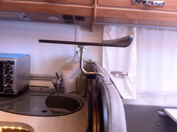

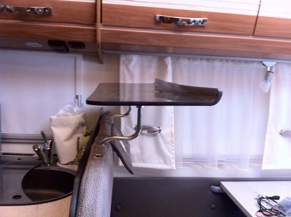

Om vi placerar en extra hylla mellan kök och soffa blir det lite för trångt i köksdelen. Har därför gjort en variant som är svängbar.
Så här ser det ut när den är svängd över köksdelen
och så här när den är svängd över soffdelen
Skivan är gjord av en överbliven plexiglasbit (som blivit över från tiden med segelbåt) som jag bockat lite på den sidan som vetter mot soffan. Men det går naturligtvis lika bra att använda någon av de andra hyllor som presenteras i andra trådar.

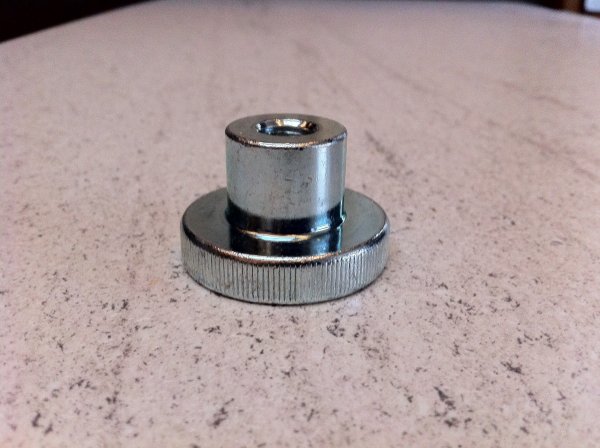

På undersidan har jag satt fast dessa fästen, som har en invändig gänga, med silikon
I hållarna har jag sedan skruvat i en bult och låtit ca 5 cm sticka ut under hållaren.

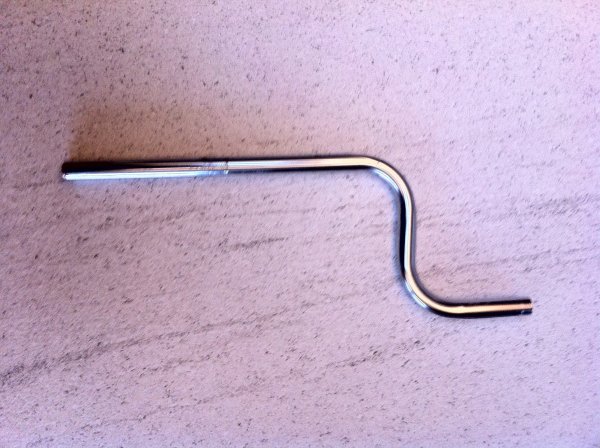

Sen har jag tagit vanliga "kromade" kopparrör på 12 mm som jag bockat enligt följande
Jag bockade 2 likadana rör. Det är viktigt att de får bockarna på samma ställe om det hela skall fungera.
Kopparrören passar precis i fästena för hålen till nackskydden.
Jag valde att sätta fästena ovan i de håll som ligger närmast mitten mellan nackskydden. Detta för att inte rören skall svänga ut utanför skivan när man vrider den.

Har nu använt min svängbara hylla under några resor. Den fungerar alldeles utmärkt! Den är i regel ställd i mittenläget. Fungerar även när man sitter i soffan utan att man slår huvudet i hyllan.
Hälsar Kjell

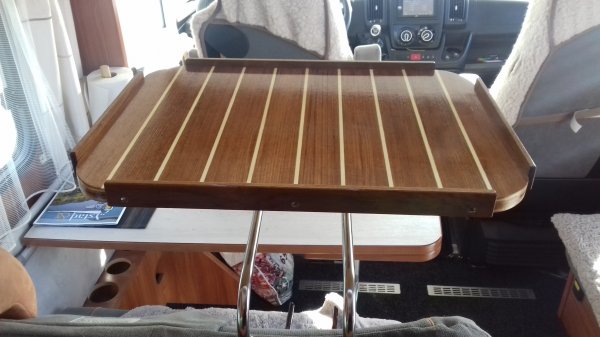

God kväll i tråden ! Vill börja med att tacka Kjell 1351 för iden om hylla/bord och har nu knåpat på en egen, men hade bara mahognyskiva som fick duga, jag vill naturligtvis tacka alla andra för tips & trix som förenklar campinglivet, ett fantastiskt forum i HBK som tar upp så mycket, en väldigt liten medlemsavgift som ger så mycket tillbaka bara fantasin sätter gränsen
Med soliga hösthälsningar
Hasse & Ingegerd

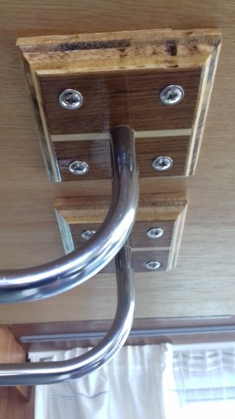

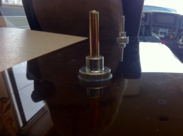

Två mahognyklossar med M 10 gängat hål i centrum och där sitter en bult utan skalle ingängad som sedan passar i röret som är 12 mm diam. utv.
Andra änden på rören passar i nackstödshålen och bordet är svängbart
Visa bilaga 129794
