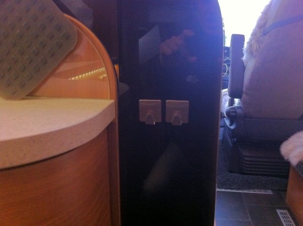

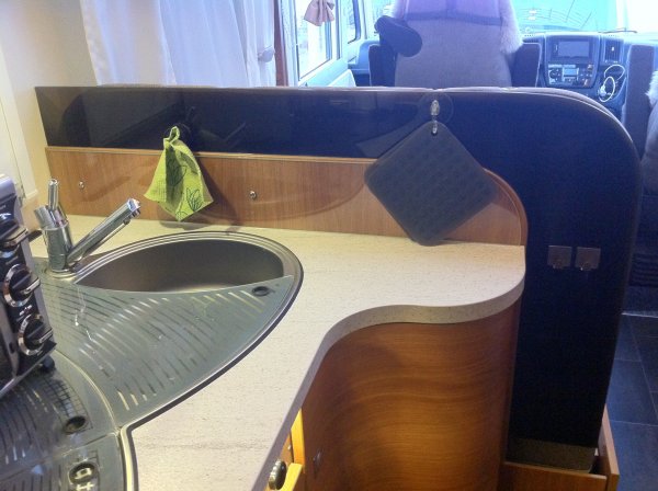

Då vår "vägg" på soffsidan är lite låg så vill det gärna stänka upp vatten på soffans ryggstöd. Löste detta genom att montera en skiva i plexiglas mellan väggen och ryggstödet.
Ser ut så här

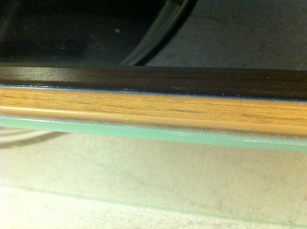

Skivan fästes med ordinarie skruvar så det blev inga extra hål.
Tätade även dessa skarvar med silikon (se bild).
Passade även på att sätta upp en pluring för disktrasan och krokar till handdukar då sådana saknas.
