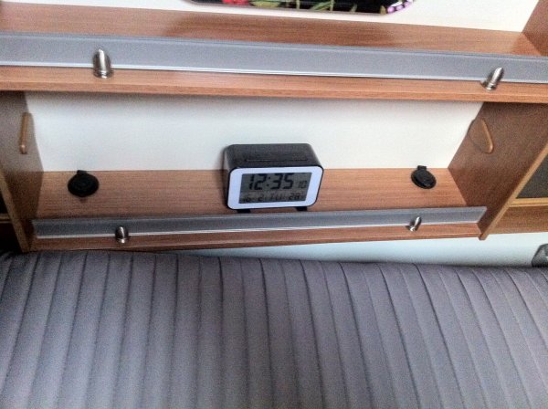

Vi har en integrerad Dethleffs Magic Edition från 2014.
Under våra första resor med husbilen saknade vi uttag för usb i bilens sovdel för att kunna ladda paddor och telefoner.
Installerade 2 uttag bak i hyllan mellan sängarna.
Ser ut på följande sätt
Strömmen hämtade jag från kopplingsdosan som sitter i skåpet under sängen på passagerarsidan. Drog sedan kablarna på ovansidan av sängbotten längs med ytterväggen fram till hyllan.
Lossade hyllan som sitter med 4 skruvar. Lossa först täcklocken i plast. Borrade hål och monterade uttagen.
Vid inkopplingen gäller det att hålla reda på + och -. Annars fungerar inte uttagen. Färgerna på ledningarna är lite udda. Om jag minns rätt så är blå ledning +.
Har senare bytt det ena uttaget från usb till ett vanligt 12V uttag för att kunna köra CPAP´n på nätterna.

En fråga angående klockan. Går den på 12V och lyser den jämt. Behöver en klocka för att se tiden när det är mörkt.

Den går på batteri. Vet faktiskt inte hur den lyser.

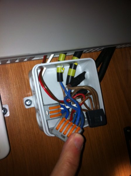

Snyggt, verkligen något som saknas, kan du lägga ut en bild från inkopplingen i dosan?
/H
Har tagit en bild men tyvärr är både tv-antenn och gaslarm inkopplat där så det är inte helt lätt att se vad som går var.
Bifogar ändå bilden så kan man se hur dosan och kopplingsplintarna ser ut

Tackar! Skall kika på detta när jag hämtar ut bilen om några veckor :-)

Har nu kikat och finns inga lediga hål i kopplingsplintarna, läge byta ut till plintar med fler hål? Vad kan man få tag i denna typ av kopplingar?

Finns på byggvaruhus t.ex. Bauhaus och kallas kopplingsklämma.
Brukar finnas för 3 eller fem anslutningar.

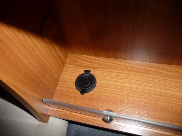

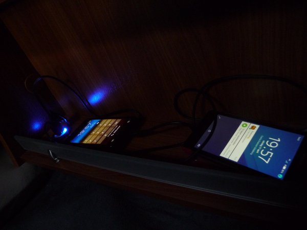

Då var det klart! Nöjde mig med ett uttag eftersom det ändå är plats för 2 usb. Testladdat o allt funkar, härligt :-)
