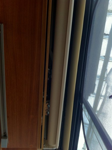

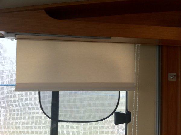

Under våra resor förra året upplevde vi problem med solen som sken in i bilen genom sidorutorna. Det blev både varmt och svårt att se framåt. Vi har försökt lösa detta genom att sätta upp små rullgardiner vid sidofönstren.
Så här ser det ut
Vi valde enkla vanliga gardiner men det finns även "genombrutna" som man kan se igenom (beställningsvara där vi köpte). Det finns även gardiner med "solskyddsfilm" som man kan hitta i annan tråd på forumet.

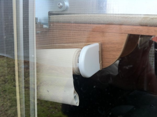

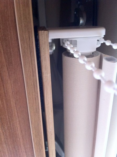

För att inte behöva skruva fast rullgardinsfästena i bilen skruvade vi fast dem på en trälist. Trälisten satte vi sedan fast med kardborreband(vad annars).

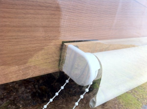

Provade först att sätta gardinen på undersidan av lådan under sängen. Men flyttade den sedan till utsidan av lådan så att den knappt syns om den inte används. Vid "flytten" fick jag ta i så hårt att jag trodde hela lådan skulle lossna. Satt som berget.
Ser ut så här

Hur är det med fri sikt åt sidorna? Jag vill minnas att det finns bestämmelser på sikt genom rutor framför en linje 90grader åt höger och vänster från ögonpunkten hos föraren. Men det gäller kanske bara fast monterat material såsom solskyddsfilm på rutor eller tonade dito?
Kjell1351
2.138
Huddinge
17525
Sv: Från ett blåbär till ett annat - extra solskydd
Med de gardiner som vi valde, som inte går att se igenom, får man naturligtvis inte dra ner dem längre än att man har fri sikt åt sidorna. Jag har ju bara "skrivbordstestat" ännu så länge men det går att dra ner dom en bra bit utan att de stör sikten åt sidorna. Det viktiga för oss har i första hand varit att inte få solen direkt i ansiktet. Om man letar lite så finns det ju bättre alternativ än de vi valde t.ex. med tjock solskyddsfilm. Då kan man ju drar ner dem hela vägen.
