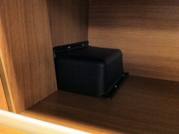

I vår husbil finns kopplingspunkterna till respektive belysningsknapp innanför små plastlådor i överskåpen. Och bakom den breda listen som syns till vänster går ledningen upp till LEDslingan.
När man lossat kåpans fyra skruvar kan det se ut så här

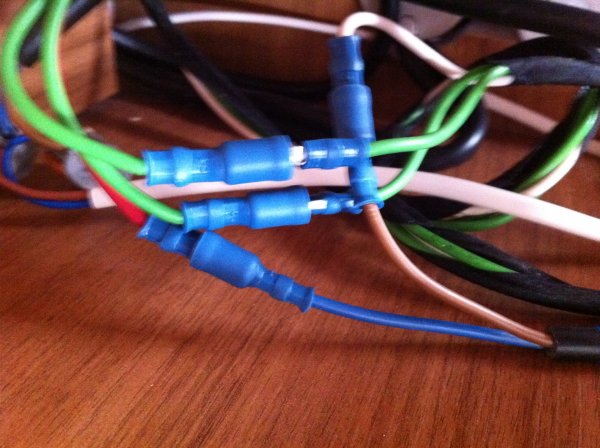

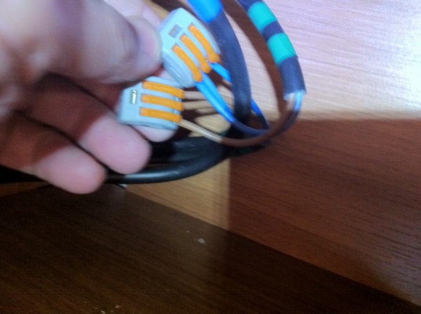

För att ta reda på vilken ledning som går till respektive belysning får man lossa dem en i taget för att se vilken belysning som slocknar. Vad gäller dom "blå" avlånga kopplingarna så var jag tvungen att ta bort dem och ersätta dem med kopplingarna i den andra bilden.

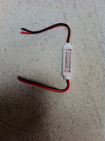

När man hittat rätt ledningar så kopplar man in den lilla dimmern mellan den lossade ledningen och anslutningsplinten.
Det gäller att vända dimmern åt rätt håll. Den ena sidan är för ingående ström och den andra mot LEDbelysningen. Det gäller även att hålla reda på plus och minus. I vår bil var blå=plus och brun=minus. Om man är osäker så kan man, i alla fall i våran bil, se början på LEDslingan som är tydligt märkt med + och -.

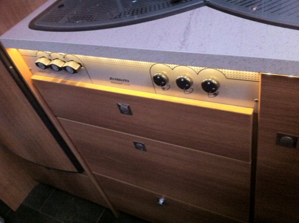

Jag passade även på att sätta en ljusslinga under arbetsbänken i köket. Den kopplade jag till samma dimmer som den i taket. Men man kan naturligtvis sätta den på en helt egen dimmer. Då med en extra strömbrytare. En extra bonus blev att det nu lyser ner i lådorna och in i skåpet under bänken.

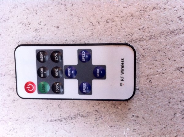

Jag hade ju köpt dimmrar som var "parade" i tron om att varje dimmer skulle styra sin egen enskilda belysning. Men döm om min förvåning när jag testade med första fjärrkontrollen och den dimmrade alla belysningarna. Jag tror att jag får leva med det om jag inte ersätter dem med en "flerkanalig" dimmer. Finns såna på nätet till en kostnad av ca 250:-.
Så här ser fjärrkontrollen ut
Den innehåller alla möjliga funktioner så man kan få belysningen att blinka nästan hur som helst.
