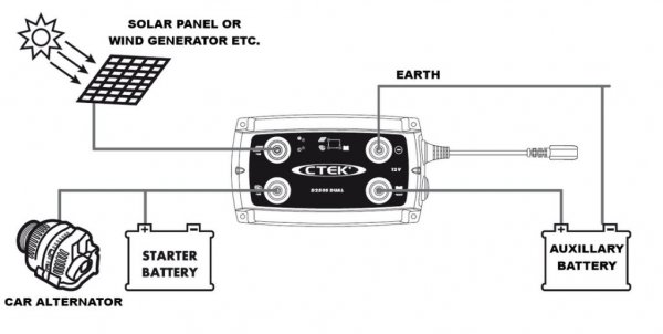

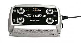

Hejsan och välkommen. Ja det finns många frågor på och omkring laddning och olika varianter, men det låter som en Ctek S250 dual skulle lösa alla dina problem, även om det finns andra separata lösningar.
Det är en 12V till 12V laddare som man kopplar in mellan startbatteri/generator och bodelsbatteriet. Man kan/skall också koppla in solcellen till den så man slipper extra solcellsregulator.
Den ser till att batterierna laddas bra och maximalt både under färd och från solcellen. Den delar också upp kopplingen mellan start och bobatteri när bilen står still så man behöver inget skiljerelä eller manuell iturkoppling, m.m.
Den underhållsladdar även startbatteriet lite från solcellerna när bobatterierna är fulladdade.
Det du behöver komplettera med är en laddare som laddar bobatterierna när du står still och kanske har tillgång till 230V ström. Då kan du ha en kanske 10 eller 15Amp. laddare. Den kan du ha inkopplad hela tiden, så sköter den sig själv när du ansluter 230V till bilens ingång (om du skall montera en sådan) vilket brukar vara smidigt.
Om du tittar längs upp på sidan så har du en sökfunktion.
Skriv in Ctek S250 DUAL på sökfuntionen så borde det dyka upp massor med läsning.
Om du tycker det verkar vettigt så kom tillbaka till den här tråden med mer frågor om hur och vad m.m. :) så kommer det säkert många svar och förslag.
Och. Ja ni kan ha olika storlek på start och bobatteriet, ni kan t.o.m. ha flera mindre bobatterier parallellkopplade om det finns bättre plats för en sådan lösning
M.v.h. JANKRO.

Om man använder den inkoppling som CTEK själva ritat och som Jankro bifogar så kommer man ju att under färd ladda bodelsbatteriet från två ställen samtidigt. Det laddas ju dels den "vanliga" vägen som finns från början men också från CTEK:en. Är det OK att göra så, lägga de båda laddningarna parallellt?
Sv: Frågor om bodelsbatteri
Hejsan Håkand, man får koppla om eller bort originalkopplingen så inkopplingen blir enligt Cetek's variant.
Ev. kan man behålla original funktioner som skiljerelä och lägga Ctek'ens inkoppling efter det. men då kommer inte Cetek's underhållsladdning av startbatteriet att funka, som sker när bobatterierna är fulladdade och nöjda.
Man måste koppla om på något sätt för Cetek'en kan inte ligga parallellt med originalkopplingen för bobatteriladdning för då funkar det inte alls, men den kan ev ligga i serie efter skiljereläet.
Så det blir en hel del omkopplingar innan det är ok. kopplat.
M.v.h. JANKRO.
