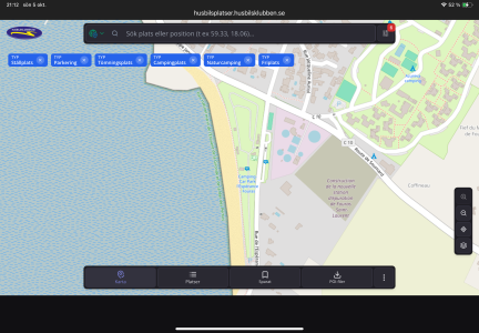

Om jag går in och kollar på en plats i det här fallet valde jag Kristinehamn och kollade på den ställplatsen, när jag sedan går ur husbilsplatser så förväntar jag mig att den går bort därifrån.
När jag går in igen så är den kvar i Kristinehamn och det går inte att trycka på korset för att komma till min nuvarande plats, då måste jag trycka bort position i övre vänstra hörnet se bif.bild när jag gjort det så kan jag trycka på korset och komma till min nuvarande plats.
Har jag missat något i inställningarna eller ska det vara så?
Jag använder en ipad ios 26
    3,2 MB · Visningar: 11
Ja eftersom du valt att bara visa positioner i Kristinehamns kommun så får du kryssa bort det filtret innan du kan söka någon annanstans
