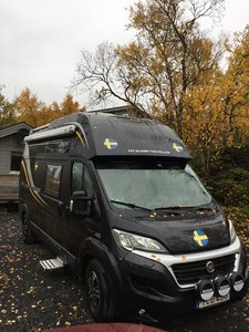

Hej.:)
Köpte en globe traveller phatfinder XS 2ACDF8A1-3D1B-4762-B97F-B774D5451EEB.jpeg i sep förra året, har haft den nu i 1år.
Jag är super nöjd med bilen.
Vi har bott 3 vuxna i den det var inga problem.
Bädden ovanför sittgruppen är genial.
Barnbarnens favorit:)
Det står 588 i besiktnings instrumentet.
Sängen är längsbäddad (franskmodell)120*195
Har nu kört nästan 3000mil sen jag köpte den.
Det är Fiat ducato chassi, automat, 180 hk.
Årsmodell 2016.
Har bott i den i vinter, och verkligen fått testa värmen i kyla (-30 som mest) och storm.
Har nu tänkt åka till Spanien/Portugal i 5 mån, ska bli trevligt att testa i det klimatet.
Med vänlig hälsning, Roger
