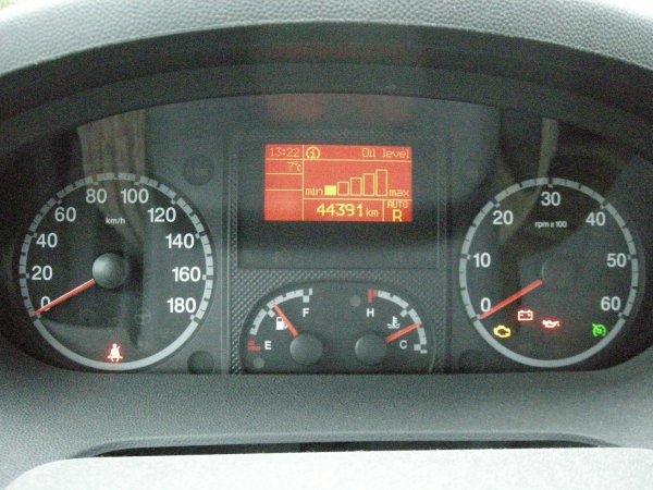

Var idag på 45000 km service dom satt i 8 liter olja o det ser lite ut på displ. se bild.
Oljestickan 5-6 mm från övre sträcket.
Senaste byte i maj 7 liter o då visa den alla 5 stolparna ganska konnstigt var på samma ställe.
Visst är det konstigt, deras olje mätare?
