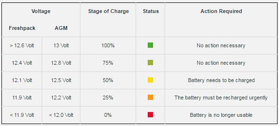

Recond-läget är som CTEK skriver bara tillämpligt på fritt ventilerade batterier, AGM-batteriet är inte ett sådant, det är slutet. Reconden får sulfateringen att lossna från cellplattorna & sjunka ner i batterisyran till batteriets botten. Ett AGM-batteri har ingen fri syra utan den är bunden i filt mellan plattorna, således kan inte sulfateringen sjunka ner till botten.
