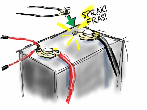

Jag har dragit några extra kablar (säkrade på + nära batteriet) från bodelsbatteriet och vidare ut till ett par 12 V uttag.
Ibland har det hänt att jag måste koppla bort extrakablarna från både + och - . Men har själva huvudkblarna fortfarande anslutna. När jag då sätter tillbaks extrakablarna på polerna händer det ofta att det blixtrar till och fräser precis när det sista kabelparet får kontakt med polen. Ruggigt, jag rycker till och tappar glasögonen.
Senast det hände hade jag satt dit extrakablarna till pluspolen och när minuskablarna får kontakt sprakar det till. Dock är det inga säkringar som smäller.
Se bifogad skiss, som kanske förklarar det hela lite bättre.
Har liksom för mig att man precis som när man ansluter huvudkablarna till ett batteri bör ansluta plus först och sist minus.
Fråga: Kan man (bör man) enkelt undvika detta fräsande eller är det en simpel naturlag man bara ska vänja sig vid?
Eller måste man alltid ansluta - (minus) först?

Det betyder att du har någon förbrukare på när du ansluter, stäng av allt så slipper du gnistorna!:)

Instämmer helt med "Montreal", Det är någon förbrukare som är inkopplad om det sprakar. Till den andra delen av frågan: man skall alltid börja med minuspolen när man kopplar bort och alltid avsluta med minuspolen när man ansluter.

Tack vänner!
@alla:
Det stämmer helt när jag tänker efter. En förbrukare är på! Nämligen antennförstärkaren som sitter fast ansluten till ena uttaget. Ska fixa det så slipper jag spraket och fräset (gillar det inte alls!) och det är ju onödigt att den alltid sitter och drar ström.
Ska ha detta i minnet vid andra inkopplingar också. Skönt!
@ Lasse: Tack! Satt och lekte med en app till Paddan som jag verkligen rekommenderar: SketchBook Pro, så tecknar man med en enkel stylus. Hur kul som helst!
Finner det dessutom nästan alltid lättare att förklara saker med ord och bild än med bara ord.
