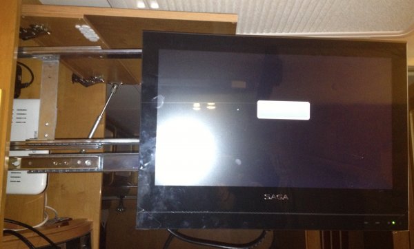

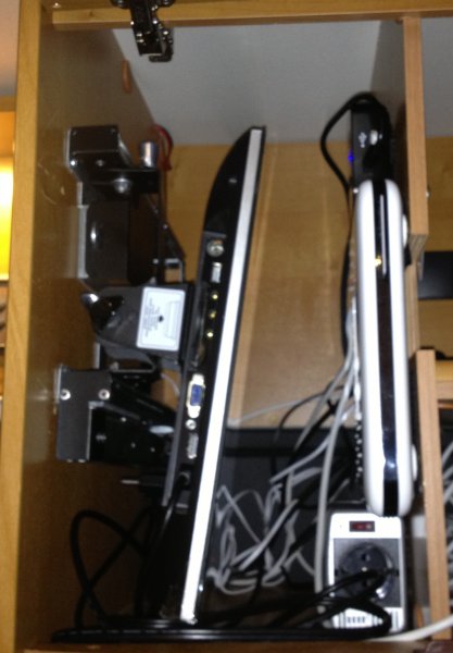

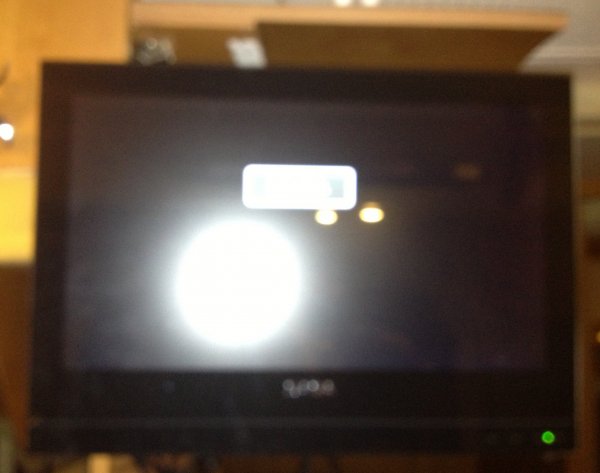

Vi har en Rapido 776FF med TV-skåp ovanför kyl/frys. Jag monterade en 19"-TV och det var rätt stora problem med det fästet. Om jag kunde skjuta in hela TVn så hade jag problem att vinkla ut den då den tog i en av skåpsväggarna. Och om jag monterade den så att den gick att vinkla ut så gick det inte skjuta in TVn så att skåpsluckan kunde stängas.
Efter mycket flyttande på fästet i skåpet lyckades jag placera det att det gick att skjuta in hela TVn och att försiktigt lirka för att fälla ut den.
Så fästets skjutbara längd är i minsta laget för 19" även om det fungerar. Om ert skåp är brett och djupt så kanske det går med en större TV.
Jag kan ta ett par foton om du vill se hur den ser ut i utfällt läge.
Huu, jag skäms :oops: för bildernas dåliga kvalité. Men jag orkar inte gå ut och ta om dem nu.
Den suddigaste bilden visar att vi normalt skjuter in TVn närmre skåpet då vi tittar på TV. Alltså vi har den aldrig utdragen i fästets fulla längd utom då vi vrider ut TVn ur skåpet.

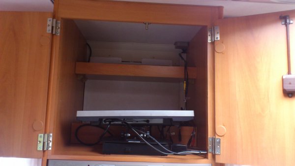

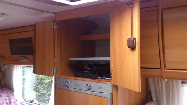

Har lagt till två bilder som visar skåpet.
Vårt skåp är större så det rymmer absolut en 22" TV men den måste förvaras på djupet, det går inte som med dagens TV (se bild) att ha den på tvären eftersom öppningen endast är ca 50 cm. Har också mha av en "22-tums TV simulerande" pappbit kollat om det går att lirka in en TV men det är för tajt.
Mina funderingar går runt det utpekade TV-fästet men jag tror inte det går. Fästet är 46,5 cm i infällt läge och 101,7 cm i utdraget läge. Det betyder väl att du max kan dra ut en 55,2 cm bred TV ur skåpet, dvs den aktuella 22 tummaren skulle i allra bästa fall kunna dras ut så att den skåpnära kanten hamnar 2 cm utanför. Lite för lite när man skall se TVn från den omvända förarstolen.
Kanske man kan modifier fästet? Eller någon som har ett tips om ett anant fäste som går att skjuta ut längre?

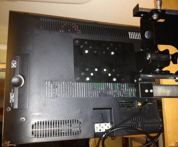

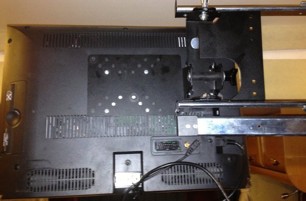

Utdragslängden är en sak. Då den är helt utdragen så är TV:n fortfarande vänd med baksidan mot fästet. Sedan kan man vika ut TV:n och då får man ytterligare ca 1dm. Det kan göra att ni kan se på TV från ena änden av husbilen men inte från andra (ex sängarna).
Se mina bilder så kanske du ser hur jag menar. Ska gå ut och mäta både utdrag och utvik.
Då jag drar ut fästet med TV:n så förflyttar sig ytterkanten på TV:n ca 44-45cm ut ur skåpet. Så kanske det fästet du tittat på är något längre än det jag har? Hur som helst så kan jag precis se TV:n från sängen.
Sedan kan jag vrida TV:n mot dinett och förarplats. Då hamnar yttre kanten (den som tidigare var innerst) på TV:n 70cm utanför skåpets öppning. Men då skjuter jag in fästet en bit efter att ha vridit den så man kan gå förbi utan att slå huvudet i.
Det ska finnas plattor med hål i som är avsedda att förskjuta infästningen av TV:n på liknande fästen. Kanske ett sådant skulle kunna få din TV att sticka ut mer?
