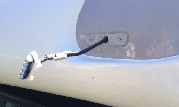

Hej Mikethebikeumea! Köpte du och bytte du? 2 av 4 led på ena mitt positionsljus har gett upp, hur sitter den? provade att skruva bort dom två skruvarna men lampan sitter som berget

Har byt båda. Dem är tätade med mycket seg butylgummi.
Andra sidan kom kabel ut bara några cm.

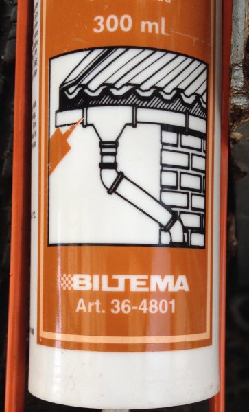

Tack Emppu, vet du vart o vad du köpte för tätningsmassa?
