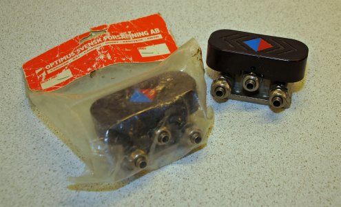

Jag har länge funderat på varför husbilar och husvagnar inte har en fotpedal till vattenkranen. När jag googlar efter sådana hittar jag inte heller någon vettig produkt, endast en modell på amazon som verkar läcka enligt omdömen på websidan.
Har någon tips på en bra fotpedal för att släppa igenom vatten till kranen? Jag föreställer mig en blandare som styr mellan varmt/kallt och sedan en slang därifrån genom pedalen och slutligen till kranen. Enkelt och väldigt bra för att minska vattenförbrukningen.

Det måste ju vara mycket enklare att fixa en fotströmbrytare till vattenpumpen, och ingen läckagerisk! :)
Då behöver jag isf två fotpedaler, en till köksdelen och en till toaletten. Men det kanske kan du fungera. Vore dock skönt att slippa mer el som kan fela :)
Det är ju klart enklare att dra ett par elledningar till en strömbrytare än ett par vattenslangar till en fotpedal, och läckagerisken bortfaller ju helt!
Tack för alla tips! Pålle det är precis en sådan jag efterlyser. Det verkar ju som ett givet val när vattentanken inte är oändlig. Lustigt att en sådan här fotfunktion inte är vanligare.
Elkontakt till pumpen blir ju inget bra om jag har två kranar. Då sprutar det ju ur båda varje gång jag sätter igång pumpen (om jag inte behåller de befintliga kranarna som jag i sådana fall också måste öppna och stänga).

Du måste göra en tankevurpa (beroende på vilket system du har) men startar pumpen när du öppnar kranen så den kranen eller alla kopplar du ur brytaren från kranen och kopplar in pedalen Fotpedal till elektrisk vattenpump - 12 volt
Du öppnar kranen det händer inte ett skit, men när du trycker på pedalen så kommer vattnet. När du är klar så stänger du kranen.

När jag läser det inledande inlägget får jag uppfattningen att kall- och varmvattenslangar skall gå till en blandare och därifrån till en fotmanövrerad reglerkran för vattenflödet och upp till pipen. Det blir lång väg för det tempererade vattnet att färdas innan det slutligen kommer ut. Behöver då temperaturen ändras går det en del vatten innan detta nytempererade vatten kommer fram. Jag har svårt att se att det skulle spara vatten, snarare tvärt om. Med en vanlig blandare så är det kort sträcka för vattnet att färdas från termostat och flödesreglering till pipen.

Jag skulle ha satt blandaren där nere vid fotpedalen. Så kräsen är jag inte att jag behöver ställa om hela tiden.
