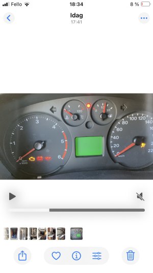

Mellan temperaturmätaren och tankmätaren, på instrumentpanelen, finns en lampa som blinkar när tändningen är avslagen. Den slocknar när tändningen vrids på och även när motorn startas.
När motorn stängs av börjar den blinka igen!?
Årsmodell 2011
I instruktionsboken till Ford finns lampan med på bild men det finns ingen beskrivning till vilken funktion den har/fyller!
Någon som vet?

Tack för svaren, kollade med AI:
En startspärr på en Ford är ett stöldskyddssystem som förhindrar att bilen startas utan en korrekt, kodad nyckel. Om du får ett felmeddelande om att startspärren är aktiv, eller att bilen inte startar, kan det bero på ett problem med nyckelns transponder, batteriet i nyckeln eller systemet själv. För att lösa problemet kan du prova att sätta i nyckeln och vrida den till tändningsläge (ON) i 10-15 minuter för att systemet ska återställas. Om detta inte fungerar, eller om du har problem med själva nyckeln, kan du behöva kontakta en specialist eller en Ford-återförsäljare
Nyckeln jag har ser ju väldigt simpel ut, en rund metallstav med några hack/urtag i så inget batteri och trodde inte det fanns ngn intelligens i den!!
Ska kolla AI-förslaget imorgon och hoppas ni har rätt i förklaringar, tack!

Men, det är ju inget fel och inget du behöver bry dig om så länge bilen går att starta med nyckeln. Det sitter en passiv sändare i form av ett litet chip (utan batteri) i princip alla fordon nyare än slutet av 90-talet. Funkar som kontaktlösa betalkort i princip.

Tack för alla svar, känner mig lite ”dum” som inte förstod detta, köpte bilen i fredags men såg inte den blinkande lampan förrän igår (?) när den började blinka medan jag höll på utforska funktioner som tillhör bodelen.
Får ursäkta mig med att jag inte haft ngt fordon med likadan funktion och att det inte stod något i instruktionsboken om denna lampa
