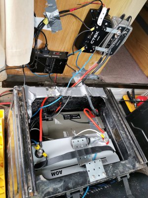

Montera in en liten 230V batteriladdare direkt mot elektronikbatteriet.
Den principen har min husbil från fabrik för att underhållsladda startbatterierna. (24V)
