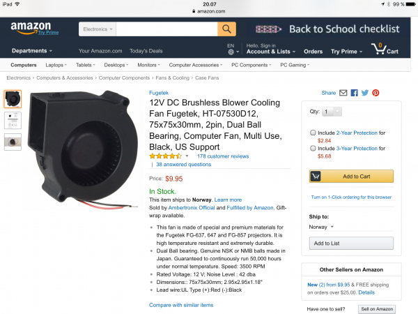

Tenker å forbedre ventilasjonen mot frontruten når man står ro.
Har en helintegrert bobil med Alde varme der en rørslynge går hele veien under frontruten. Fortsatt kan kondens oppstå ved vått vær/matlaging, selv ved lufting via vinduer/takluken.
Tror dette kan løses ved å montere et par 12V vifter skjult under dekslet fremst på dashbordet (har ca. 5 cm tilgjengelig høyde der det er plass til en eller flere vifter).
Se bilde under, er det noen som har prøvd en slik løsning med f.eks. denne typen vifte? Erfaring med denne type vifte, støy/vibrasjoner?
Tenkte å montere en "speed controller" på viften(e).

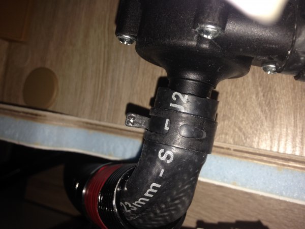

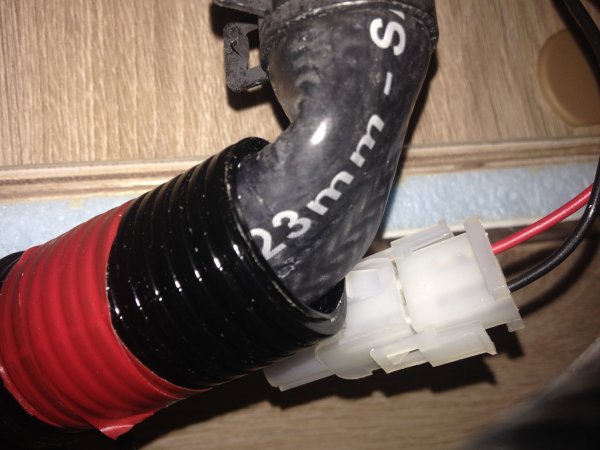

Vi hadde også eksakt samme problem som du har med varmeveksler-funksjonen på Alde. Hørte at pumpen gikk, men ingen varme til bodelen fra motoren under kjøring, eller til motoren fra Alde.
Fant selv årsaken til problemet. Fabrikken hadde montert sirkulasjonspumpen slik at den nederste slangen hadde fått en skarp knekk, med det resultatet at kjølevannet fra motoren ikke kunne sirkulere! Løsningen ble i vårt tilfelle, å løsne på den ene festeskruen til sirkulasjonpumpen, og vri den ca. 30 gr. Dette rettet ut slangen så kjølevannet kunne sirkulere igjen. Dårlig kvalitetssikring fra fabrikkens side!
Sirkulasjonspumpen er montert rett ovenfor varmeveksleren bak førersetet, under L-sofaen. Enkelt å komme til, gjort på 5 min!
Mulig dette også er årsaken til ditt problem!

Hei igjen takker for svar. Har nå sjekket på min bil, men her ser det helt greit ut inn og ut fra pumpen. Slangene går jo vider i dobbeltbunn, så her er det vanskeligere å få sjekket. Får overlate til forhandleren å feilsøke videre.
