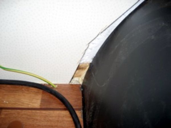

När jag tog bort kylskåpet på vår husbil, upptäckte jag en sällsynt klantig inpassning av hjulhuset mot väggen. Nästan ingen eller lite isolering kvar.
Kan jag få fogskum att fästa direkt mot hålrummet i väggen och efter härdning skära bort det överflödiga?
Jag har även funderat på att skära in en tunn plywoodskiva mot hjulhuset, skruva fast den i väggen och sedan spruta in tätskum. Lite mer jobb!
Tacksam för råd.

Om du sätter en tunn list på ytterväggen med et formsågat lock mot hjulhuset på så får du en kanal som är lätt att skumma.
Men tänk på att maskera väl för skummet är otroligt kladdigt och när det torkat ger fula bruna fläckar.

Hur verkar det om du sätter fast gladpack eller tejpar på väggen först och sedan sprutar på fogskummet för då är det ju lättare och ta bort om man nu vill det .
Alternativt spruta fogskummet i en plastkasset och tryck mot hörnet och sedan limma dit den när du passat in den i den yttre formen du vill ha .
Ta då gärna dubbla kassar om en inte är tät eller om du trycker för hårt då du pressar dit den .

Fogskum har en enorm sprängkraft så tejp eller dyligt är inte att rekommendera.
Att först spruta ut i en kasse eller låda skulle kanske fungera med som jag tidigare skrev är det ett enormt kladd att hålla på med.

Jag tänkte på att man tejpade på väggen för att skydda den och sedan lägga en sträng fogskum utanpå och sedan låta det svälla .
Tanken var att om man vill ta bort det så kanske det är lättare om det är tejp mot väggen .
Jag har för mej att fogskum sväller 7 ggr den utsprutade mängden .

Hej, jag har en kompis som "sätter" nya fönster, han säger att det fogskum dom använder inte sväller.
Borde alltså finnas olika skum?!
Lycka till.:)

Vanligt byggskum sväller 5 till 7 gånger beroende på fabrikat.Vad man skall veta är att det sväller bara i öppna utrymmen.Det sväller alltså inte i ett rör,bara på ytan.Annars är skummet lättarbetat och formbart,bara man skyddar omkringliggande ytor som ska vara synliga.

Tack för all tips Har aldrig arbetat med fogskum. Såg att Biltema har ett skum, som expanderar till dubbla volymen för en billig peng. Så det blir en tur dit för att sedan göra lite prov med det och för att lära mig!
Tydligen viktigt att maskera väl runt skadan.
