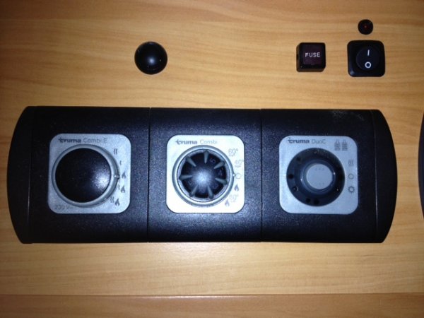

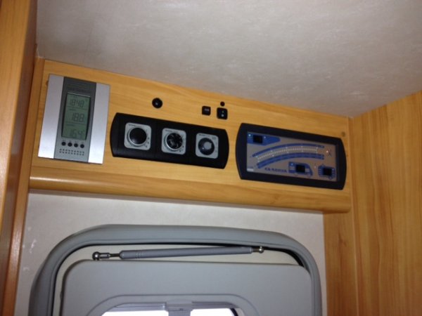

Vi har långbäddar och våra reglage satt i skåpsväggen som också var fotändan på ena sängen. Till råga på allt satt de ganska långt ner så det var lätt för tårna att komma åt att ändra termostaten. Inte bra!
Jag flyttade hela härligheten till panelen som håller EBL-panelen och temperaturavkännaren till värmen ovanför bodelsdörren. Inga problem att förlänga kablaget. Hålen har dolts med en tavla (som, om man skall vara noga, sitter lite konstigt). Vi har också en automatisk gasolomklopplare och den är placerad i samma rad som pannreglage och har en gemensam ram. Blev ganska snyggt när det var färdigt.
(Ursäkta den undermåliga bildkvalitén, men de är tagna med en iPhone 4S.)
