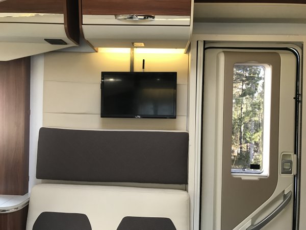

Kroknat att ha tv i skåpet ovan frysen.
Tillverkade ett nytt tv fäste monterade i skåpet ovan soffan drog fram el samt antennsladd.Så nu kan ungarna titta medans man kör.

Har funderat i samma banor. Hur satt du fast fästet till tv:n?
F.d. 59185
Sv: Flytt av tv
Byggde ett eget svetsade ihop plattjärn satte en plywood skiva i skåpet sen var det bara att skruva fast plattjärnet samt tv fästet i plattjärnet
