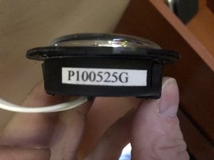

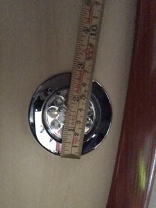

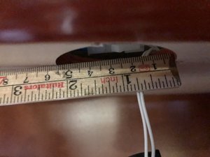

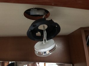

Kunde inte hjälpa dig heller, med numret. Det finns inte på Google.
Det verkar på dina bilder som att numret hör till den svarta sockeln.
Hittar du ingenting på själva lampan?
Hur många "leddar" är det i lampan? Svårt att räkna. Det är en tumstock i vägen ;)
