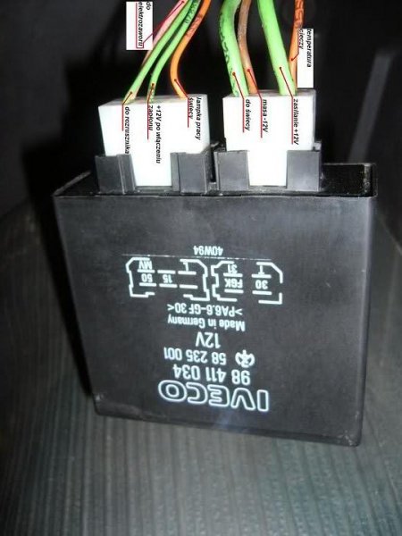

Hi
någon som vet något om denna box?
det är styrboxen för flamstarten till en Fiat 2,5TD
jag behöver ett inkopplingsshema eftersom jag eftermonterar denna drivlina i en bensinare är det någon som vet något om denna?

Sv: Flamstart
Den ena bilden stämde någorlunda men med mina egna tankar och den tyska bilden skall jag nog få till det
Tackar för infon.

Sv: Flamstart
Hi

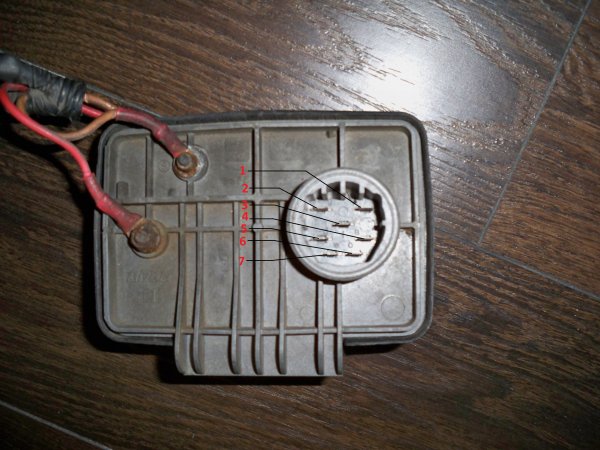

Lägger med en annan box som kan fungera som ersättare
