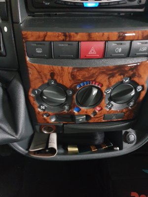

Jag har fått problem med att fläkten nu har två lägen, fullt blås eller avstängd, Fiat årsmodell 2010. För att komma åt fläkten, måste jag demontera handskfacket vid den blå pilen? Var sitter fläktmotorn? Som syns på bilden har jag demonterat luckan i mitten. För att få bort vredet som...
