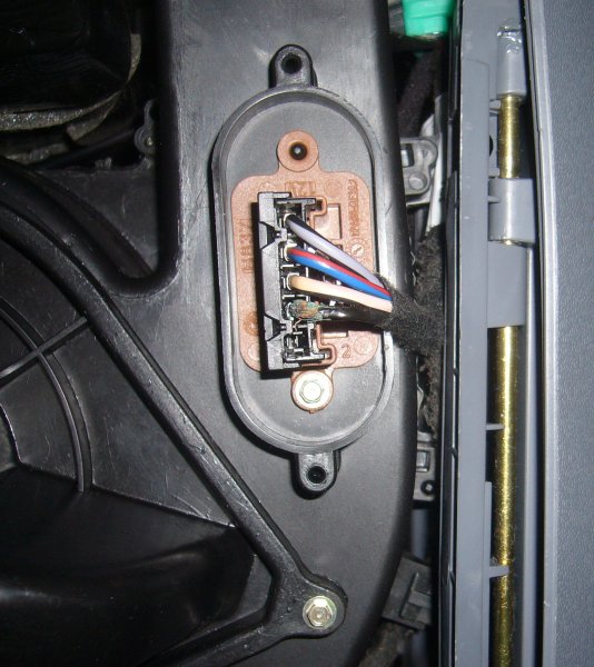

Full av tillförsikt av svaren, och dessutom med en geografisk aning av var man skulle leta av dom senare inläggen, har jag tillbringat tid under passagerarsidan av bilen. Mest virrvarr till att börja med, petade lite här och där, såg en 4kablig amp kontakt direkt under, kände lite på den, kollade lite rör (har ju problem med fläktluften till den sidan) innan jag beslöt mig för att starta fläkten för att just kolla utblåsen. Och fläkten ja den gick på alla varvtal....
för första gången sedan köpet.... Anledningen var just den bruna kontakten som jag skickar bild på, behövs inte vara raketforskare för att se felet om än jag just nu inte vet vad brända svarta kabeln går till.
Märkte ju att själva kontakten "svajade" när jag tog i den, felet ligger nog också där, pga det så har det blivit glappkontakt med följande värmeutveckling. Trodde först att felet låg i att det finns inte någon fästskruv på översidan, trångt och mörkt så jag fick känna, men när jag lokaliserat och ser bilden verkar det mer som ett styrstift?
Skall ut i morgon och fixa till det, men är det någon som vet ifall den svarta kontakten skall kunna dras ut den bruna? Själv tvärsäker på att det är så, men får inte ut den och som sagt när den bruna insatsen följer med på ovansidan vill jag inte förvärra något. Teorin är att den är fastbränd och därför inte släpper?
Tack för svaren, utan dom skulle jag satsat på fläktmotorn...

Det ser ut så att bakom blå/röd och den bruna kabel verkar det vara en hake som du får trycka enligt bilden in mot kablaget (vänster) sen bör det bara vara dra rakt ut .
Den bruna grejen är väl fläktmotståndet .
Redigerade det pga. att jag inte kunde hålla reda på höger och vänster ... Bakom kablarna skall haken tryckas mot vänster = mot kontakten ..

Tack Bengt-Åke. Tror också det är motståndet och om jag läst av tidigare inlägg rätt, så finns nog också ett thermoskydd i närheten. Blir lite fundersam om jag verkligen provade i den riktningen du föreslår, någotsånär familjär med kontakten och tycker att jag borde inte missat, letade just efter en hake, men lördagkväll och ålder kan spelat in...
Ska som sagt fixa till det i morgon, får då reda på om jag nesligen missat haken...
