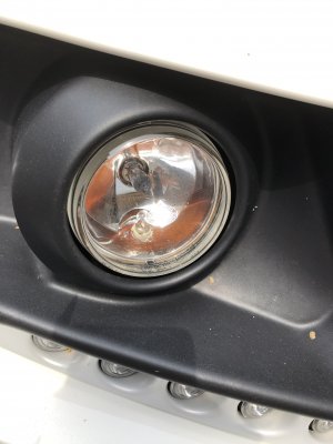

Är det någon som kan hjälpa mig med Hellabeteckningen på en fjärrstrålkastare. Den sitter i en Rapido 8065, 2018, och har rostat enligt bild. JIMG_4017.JPGag tror inte Bilprovningen gillar det.
Min återförsäljare vägrar att hjälpa mig. Han sa att beteckningen kommer på fakturan, fniss! Dom ska ha ca 1.500:- när den finns hos andra på nätet för 5-600:-. Men som sagt, Hella har ju ett antal som är snarlika varandra. Men jag misstänker att bara en passar.
Som Ni förstår är jag synnerligen tacksam för hjälp.
Hälsar Håkan Lindström, aoh5149@gmail.com eller 0734-00 51 49NWEZ2792.JPGIMG_5164.PNGIMG_5166.PNG

Tack för Din hjälp.
Det står: A047950/04HC00HC00HR E1 50R
Lite svårt att tyda.
Det står också 04HR 12,5 02A E1 917
Jag har svårt att tolka det och Hellas representant visste inget!
Jag jagar vidare/Håkan

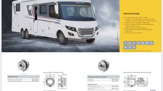

På side 45 i denne oversigt finde en lygte som ligner din: https://www.hella.com/truck/assets/media_global/1509_BR_Universalbeleuchtung_2018_HELLA_EN.pdf
Jeg har søgt på dens nummer og har fundet dette: https://www.onlinecarparts.co.uk/hella-931374.html Desværre i England, som ikke er så god at importere fra, men du kan jo søge på andre sider.
På det sidste link er der mange mål, måske skulle du afmontere din lygte for at kontrolmåle om den passer? Måske er der på bagsiden af din lygte et papir med produktnummer?

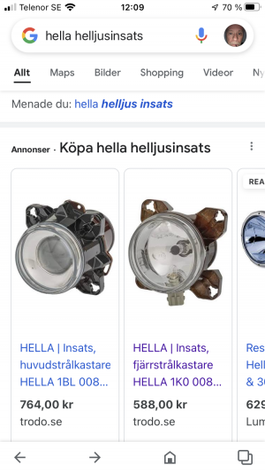

Hittade denna på Amazon som jag ska köpa till min Frankia 840
Antal: 0 (Ta bort) 12345678910+ Antal:1
Tack för det!
Jag har kommit till samma beteckning och får väl chansa att det är rätt. Det är ju inte så lätt att demontera den gamla för kolla måtten!
Håkan
