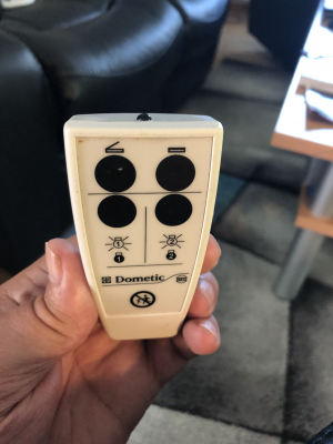

Har denna fjärrkontroll till takluckan i min autostar. Inget händer när jag riktar den mot takluckan. Batterierna är nya. Vet inte om dioden på fjärren ska lysa när man
trycker på någon knapp vilket det inte gör. Dioden på takluckan lyser heller inte. Någon som har något tips om vad göra

Du kan enkelt kolla fjärren med mobilen, starta kameran i mobilen, kolla med kameran på dioden på fjärren när du trycker på de olika fjärrknapparna, det syns tydligt i mobilen ifall fjärran då fungerar.

Tack för att mycket bra tipps. Hittade felet ett av blecken hade inte riktigt bra kontakt men ena polen av batteriet
