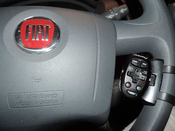

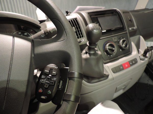

Jag har saknat den bekvämlighet som man har i våra övriga fordon, att enkelt styra ljudanläggningen/bilstereon från ratten. Först och främst volym, programval och scanna (leta efter pgm). Till originalmonterade Pioneer BT 3200 radio/DVD finns det en fjärr som tillbehör och gjord för att fästa i ratten. Skaffade mig en Pioneer CD-SR110 som jag testat i vår vinteravställda bil och har "torr"-kört lite, och den funkar OK. Märkligt nog funkar den bäst upp och ner då det verkar som att sändande IR-LED:en sitter i botten bakom Pioneer-logon. Får se hur det funkar när man börja köra på riktigt om en månad. Fjärren går att lätt ta av från rattfästet. Volymen sitter på undersidan. C:a pris 360:- = tycker jag är värt för att slippa allt sträckande med högerarmen i kommande HB-säsonger. Mvh Philip.
