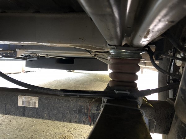

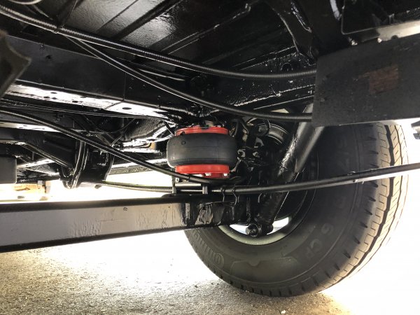

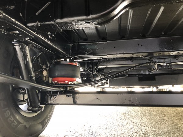

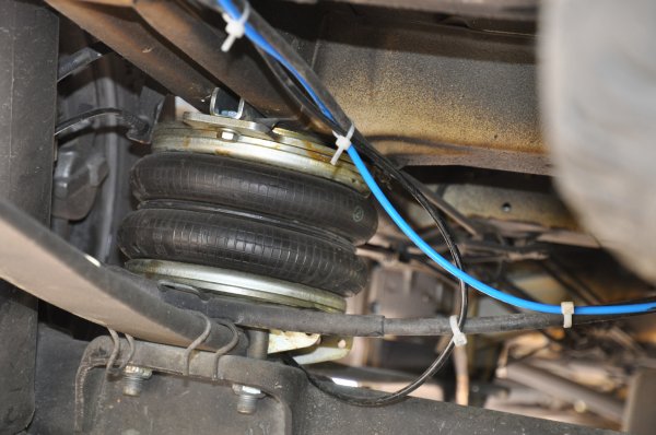

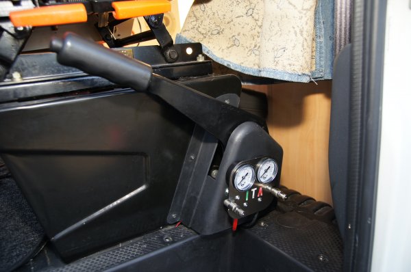

Jag hade samma problem med vår Knaus boxstar plåtis. Inte mycket eller rättare sagt ingen fjädring bak.
Monterade själv AL-KO Air top för två veckor sedan. Panelen med manometrar och luftnipplar sitter vid handbromsen . Har gjort en resa sedan dess och det är stor skillnad.
Rekommenderas varmt..
(gjort en rostskyddsbehndling mellan bilderna är tagna)
/christer
