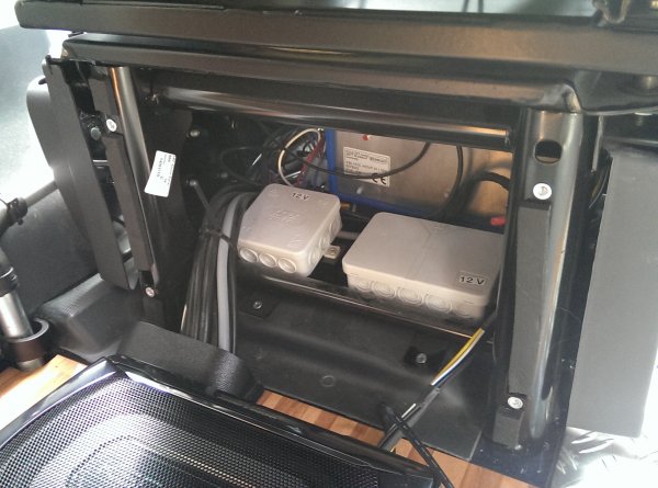

Här kan man se det utrymme som jag tänker använda. Det går även att se nitmuttrarna som jag monterat i stolsramen 4st. Hade sån tur att de passade perfekt i befintliga hål.
Har även börjat montera dämpningsgummi för att slippa all form av skrammel/skaller.

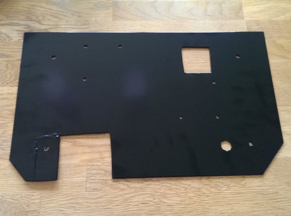

Här kan man se den aluminiumplåt jag klippte till. Jo jag mätte fel och fick svetsa i en bit.
men det kommer inte att synas, var för lat att göra om allt. Det stora uttaget är för kabelstammen och det mindre kvadratiska är för inkopplingen av baslådan sedan ett större runt för kabeln till fjärrkontrollen. Resten är fästhål. Sedan pulverlackat i svart Gl 60.
Monterade även kantlister och tunn dämpmatta på baksidan av plåten.

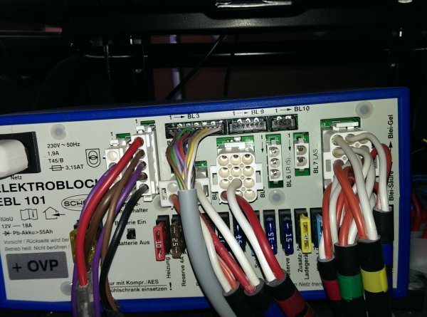

Sedan var det dags för lite matning till baslådan. Bestämde att den skulle matas från bodelsbatteriet precis som bilstereon. Nackdelen är att den då belastar matningen till EBL och ger ett eventuellt spänningsfall när man kör, men den drar inte massor. Fördelen är att om bodelsbatteriets spänning sjunker under gränsen så slås ju allt välljud av. På vår EBL 101 finns det massor av uttag som är säkrade och klara att användas om man bara har rätt stift. Uttaget är det 12poliga i mitten. Stiften är Mate-n-lok och finns hos t.ex. electrokit art.nr. 41002510.

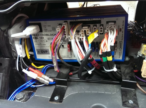

Med plus och minusmatning kopplat och klart. Smidigt att slippa jorda i kaross och strula.
Här kan man också se lågnivåkabeln som går under golvmattan fram till bilstereon den har även en inbyggd tunn remotekabel (det är den som sköter av/på av baslådan).
