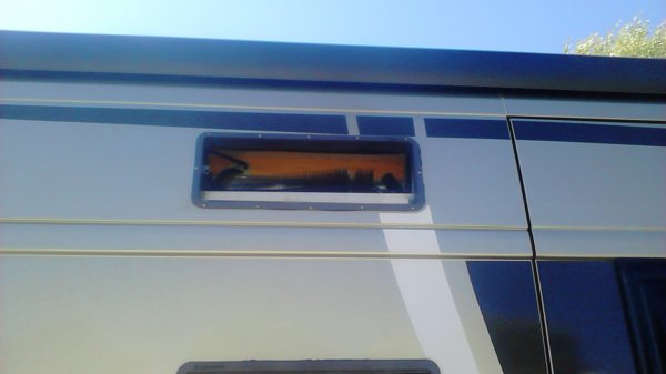

Jag har ett fabrikationsfel på min spritt nya Pössl RoadCruiser 2013
I Somras ramlade mitt övre kylskåpsventilationsgaller (vilket långt ord) bort. Jag hade vägarna förbi Blekinge och Pukavik så dom fixade nytt och monterade detta direkt när jag kom förbi med glatt humör. Dom säkrade detta med en extra skruv för säkerhets skull.
I augusti en månad senare ramlade det nya gallret bort. Hela plastlåsmekanismen hade gått av inuti plastramen. Jag ringde till Rickard i Pukavik och sa det. Inga problem jag skickar upp en ny till dig.
Jag passade på att fråga om detta var ett vanligt fel och vad man ska göra för att förhindra detta.
Rickard sa att det var vanligt och den enda vettiga åtgärd han kände till var att säkra med skruvar mellan gallret och ramen.
Vilket jag har gjort nu. När jag var ut och skruvade lossnade även det undre gallret bara jag petade på det. Så jag drog i två skruvar på varje sida där också.
Nu ska det hålla hoppas jag. Ett typiskt problem med garantiåtaganden när det är långt till firman där man köpt bilen. Det är mycket billigare att fixa själv än att åka till försäljaren. Som iofs glatt erbjuder sig att fixa. Och utan krångel skickar grejer. Men det hade varit bra om man hade kunnat lämna in den i Västerås. För jag är ingen proffs montör!!! Utan egentligen är jag ganska kass.
Nu känns det som att om den lossnar igen så är det mitt fel.
