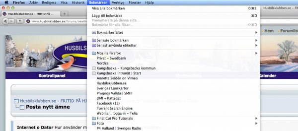

Sedan den sista uppdateringen av Firefox, så har alla små ikoner i bokmärkesfältet försvunnit, man ser alltså bara texten för varje bokmärke. Detta är oerhört irriterande, eftersom det är svårt att hitta ett särskilt bokmärke bland alla andra. Hur får jag tillbaka dessa ikoner?

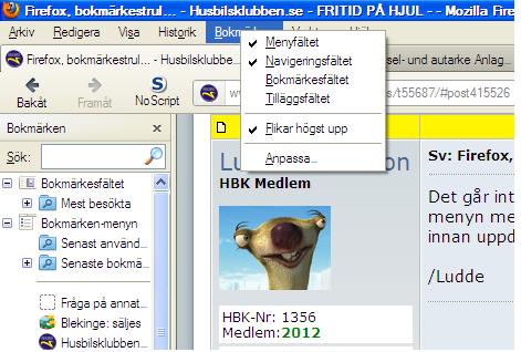

Högerklicka på bokmärken, klicka på anpassa så kommer anpassa verktygsfält upp. Längst ner till vänster visa ikoner, text och ikoner + text. Välj. Lycka till!

Det går inte att högerklicka, det händer samma som när jag vänsterklickar. Finns inget "anpassa" i den menyn med bokmärken. Jag kör med Mac, det kanske inte ser likadant ut som i win. Men detta fanns ju innan uppdateringen, så det har ju fungerat tidigare.

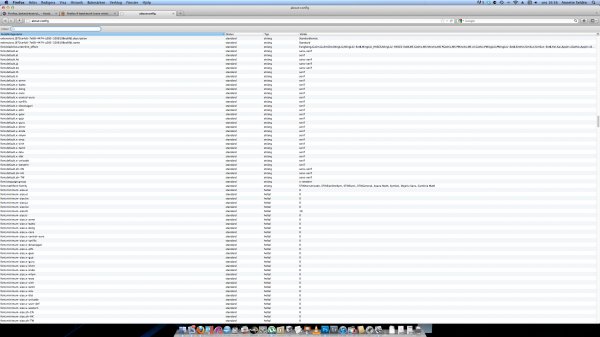

Det är en bugg som introducerades i Firefox 9 för Mac.
Gör så här för att laga det:
  • Skriv about:config i adressfältet (som Knut sa) och ta Enter. (klicka på "I'll be careful".)
  • I fältet "Filter" skriver du: image.mem.decodeondraw
  • Dubbelklicka på värdet i listan nedanför för att ändra värdet till "False".
  • Starta om Firefox.

Ludde på raden under där du skrev about config står det filter om jag inte ser fel.
Sv: Firefox, bokmärkestrul...
Högst upp till vänster, precis under adressfältet.
//Stefan
Yess!!! Det funkade! Hur i herrans namn kan du veta allt sånt här? Rena rama grekiskan för mig, har inte en aning om vad jag gjorde och vad det var för konstig sida jag var inne på, men nu funkar det...
