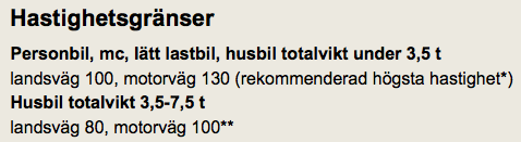

Enligt Motormännen så gäller detta i Tyskland... ursäkta offtop...
