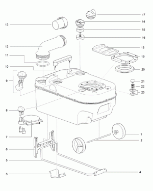

Gjorde ren toatanken med ättika och vatten, blev nästan som ny!
Upptäckte en liten rund sak i "taket" på tanken, ser ut som någon typ av ett filter,
vitt mjukt som skumgummi!. på utsidan syns inget mer än ett "lock".
Någon som har en id`e?
Jeg tænker at du hentyder til den hvide "dims" som har nummer 16 på denne sprængskitse
Det er en pakning som lukker den ventilation som aktiveres når du sætter kassetten ind i holderen i husbilen. Det er altså ikke et filter.
Det verkar vara tätningen till backventilen som du avser.
Den kan ev. vara gjord som den är för att täta helt mot både läckage och lukt om man t. ex. har två kassetter och måste vänta med att tömma den fulla. Men den ändå kan andas lite om det skulle uppstå alltför högt tryck i kassetten.
Både den och andra "grejer" samt även tömningsröret sitter bara med en slags bajonettfattning, så vrider man på "grejen" till rätt läge så får man bort den och kan göra rent samt ev. smörja tätningarna med lite vaselin eller "gummifett".
Det brukar synas några små pilar i plasten som man ställer mot varandra och som visar läget där det går att ta bort "grejen".
