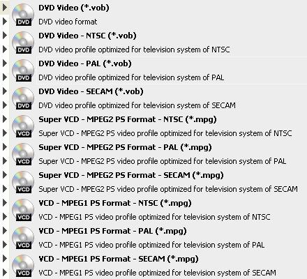

Vi har problem med att själva konvertera filen till DVD från en videokamera JVC GZ-MG330 med hårddisk till som vi haft i 10 år. Tidigare bara tack vare släktingar och vänners Macar.
Videofilernas format enlig handboken är ”MOVXXX.MOD” och typen är ”VLC media fil (.mod)” på datorn som går att visa med VLC media player.
Jag har laddat ner Jvc mod converter MOD Converter - the best freeware for Mac and Windows to convert .MOD video to AVI, WMV, MPEG, MOV, MKV, FLV, VOB, etc. och som exempel slagit ihop filerna till en stor ”VLC media fil (.vob)” på 144 644 kB som jag konvertera till ”DVD video PAL (*.vob) på tredje plats i bifogad lista. Men skillnaden blev bara att filen minskade till 71 364 kB.
Jvc mod converter har många valbara till-fil-format, men jag bifogar bara en bild med dem som har en DVD-symbol.
Vad göra?

Om din fråga vara att minska filstorleken så kommer det inte att hända om du väljer Video DVD då det är MPEG2 vilket är i princip okomprimerat.
För att minska storleken behöver du konvertera till AVI/MP4/MKV som är MPEG4 som är komprimerat format (sedan måste man välja hur komprimerat det ska vara)
Du kan sedan kopiera över filen till en DVD-skiva. De flesta nyare DVD-spelare spelar även upp dessa format.

Hej,
Nu tar vi om det från början.
Videofilernas format enlig handboken är ”MOVXXX.MOD” och typen är ”VLC media fil (.mod)” då de laddas ner på datorn.
De går att som går att visa en och en med VLC media player.
Jag vill konvertera en eller alla filerna sammanslagna, och sedan bränna en DVD för en ren DVD-spelare.
Vad jag kan se så klarar ingen av alla förslag att utgå från nämnda format, men rätta mig om jag har fel.
Däremot kan "Jvc mod converter MOD Converter" men, jag vet inte till vilket format av ett flertal jag skall välja.
Jag bifogade ursprungligen bara de format som har en DVD-symbol.
//Conny
