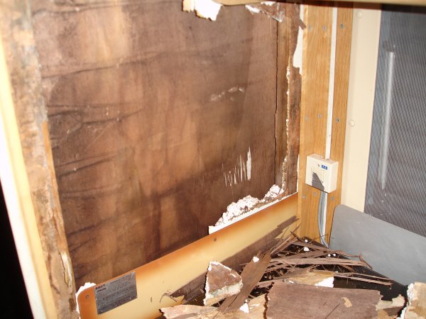

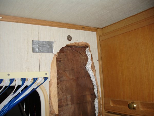

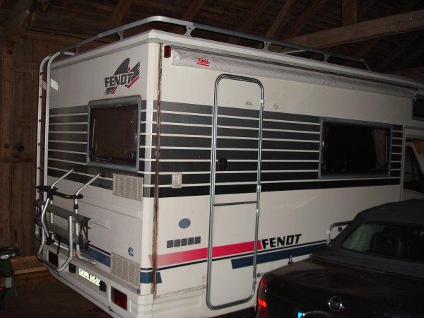

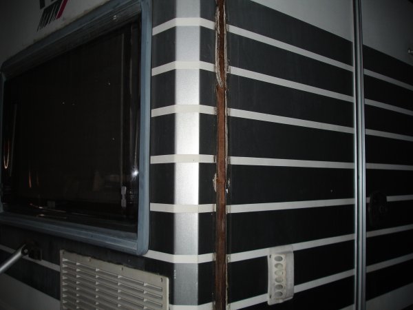

hej bror , sänder bilder på husbilen hoppas du kan se vad som behöver göras , per

Hej,
ja här finns lite jobb. Vad jag kan se av bilderna så behöver du isolering med slutna celler och plywood runt 4 mm samt lim. Svårt att använda polyuretanlim då detta lim kräver press i någon form. Lägg plywoodskarven på en regel och finns ingen regel så gör en och limma fast mot plåten där sedan befintlig plywood och den nya får dela plats. Isolera och limma allt på plats.
Har du lossat ytterplåten? om inte så gör det ej om du inte behöver, utan försök att laga inifrån. Kolla bara noga att det inte finns skador på plåten, det kan ofta bli det av fukt och ser ut som en massa små hål. Finns det sådana skador så måste delar av plåten bytas.
Tror inte att detta är så farligt och blir perfekt när det är klart.
Fråga mera om du behöver.
Lycka till
Hälsningar Bror
