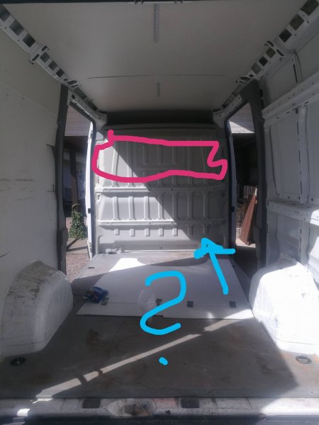

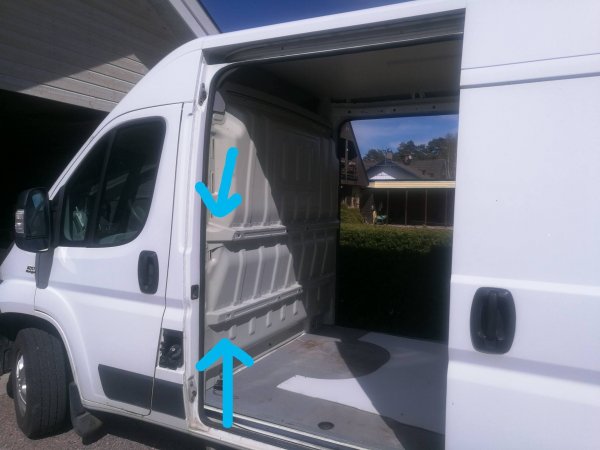

Goddag kära ca(ko)mpisar!
Jag har precis , idag införskaffat mig en Fiat ducato med 2 skjutdörrar.
Och när jag står där med skruvdragarn' i näven så slog tanken mig att jag kanske inte kan ta väck detta lastgaller . Om det nu heter så.. ?
Det kanske är så att i och med att jag har 2 skjutdörrar så kanske man måste lämna kvar en del utav metall väggen eller det tråkiga alternativet hela fadderullan ...
Jag tänker givetvist på vad denna vägg har för bärande effekt? Är det möjligt att ta väck den? Är det någon annan som har gått i samma tankar och lyckats fått något svar utav någon?
Jag har kontaktat både återförsäljare för Fiat samt Fiats kontor . Men givetvist uppskattar ingen att man pillar med deras bilar p.g.a dem inte har gjort det åt en eller deras chans att dra in lite pengar...
Som ni ser på bifogade bilder så har jag några alternativ :
1. Helst vill jag väck med allt.. för mer ljusinsläpp och tillgänlighet att krypa in i bodelen efter man pakerat någonstans.
2. Skära ut en större utav den övre delen, så att man lämnar kvar de "balkar" som går på bredden.
3. Lämna allt som det är och vara väldigt besviken..
Hoppas någon där ute kan ge mig tips och trix, eller någon att kontakta angående detta.

Hejsan BerntMgn,
Jag var faktikst inne där och kollade med.
Jag tänkte bara att det var 2 skjutdörrar på min, så kanske denna skiljevägg skall sitta kvar som då således håller ihop det hela. Med en skjutdörr så har du mesta utav bilen ihopsatt för en hållbarare konstruktion.
Jag såg detta sist jag var inne : Skiljeväggen mellan lastutrymmet och kupén kan vara av plåt eller glas med skjutglas.
Då är det ju något form av alternativ som kan väljas, men icke "utan" ?
*Men skulle de då ha 2 skjutdörrar kanske dem förstärker någon annanstans men ej synligt?
Tackar för svar, Hoppas du har rätt, för den väggen vill jag ju givetvist ha väck.

Sv: FIAT DUCATO - bärande lastgaller?
Hej Men glas vägg kan ju inte vara bärande.
Jag skulle skruva ner skiljevägge o se vad som händer.
Betr V skjutdörr så antar jag du svetsar igen den.
De flesta plåtisar har ju en skjutdörr.
Men som sagt jag är inbiten amatör i dessa frågar
:cool:
Ps bli gärna medlem här så hittar du många plåtisbyggare/ägare.Ds
Skiljeväggen i en "lastbilsDucato" är väl från till för att skydda föraren från kringflygande gods? Om karossen blir svagare av en skjutdörr även på vänster sida ska väl inte förstärkningen sitta där utan i "dörrkarmen".
Sen vill jag minnas att en husbil (Pb 2) inte får vara tät mellan bodel och förarplats.
Obs detta är tagit ur mitt minne och är inget att lita på! Kolla upp med bilprovningen vad som gäller. För en registreringsbesiktning kommer du inte undan när det ska bli Pb 2.
//Göte J
F.d. 22252
På min gamla husbil finns inte gasol specifierat hos transportstyrelsen, ventilationen sköts genom ett plastgaller i dörren men det är ett eget utrymme.
Tror att skiljeväggen är när bilen går med löst gods med fast bodel så behövs den sannolikt inte, min caddy tog jag bara bort mellanväggen och den var av plast men det satt ett rör skruvat i karossen som förstärkning.
Din bil säljs nog med både enbart höger och vänsterdörr beronde på vilket land den säljs i eller som du båda dörrarna, förmodligen är detta förberett att fungera vid tillverkningen av karossen så att lastförskjutningskyddet har säkert inget med den strukturella bärigheten i karossen att göra.
Jag antar att den är skruvad fast i sidostolparna.
Det som är avgörande är förmodligen om den kan användas som lastbil eller om lastutrymmet är försett med fast boutrustning som omöjligör last av löst gods.
Tyvärr så verkar mycket vara upp till besiktningsmannen att avgöra och då blir det en bedömningssak.
Och varför ska du registrera om din lätta lastbil till pb2? Alla gamla husbilar är ju lätta lastbilar vad du har i skåpet är nog din ensak så länge vikten inte avviker eller andra fordonsdata. Gasol tub på 2kg kan du ha till köket och en diesel värmare så slipper du fundera på gasolflaskan.

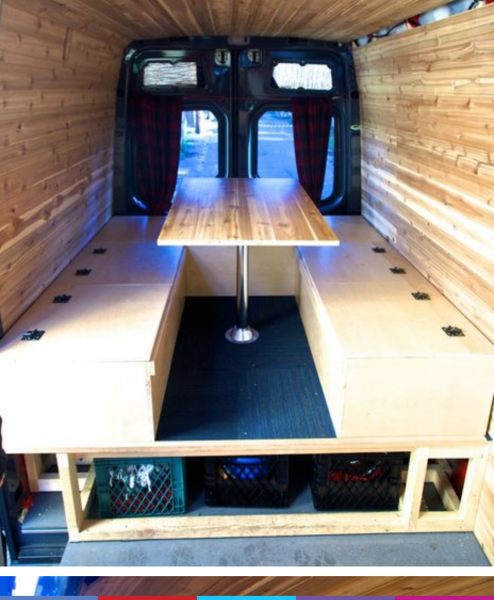

Hej Bengt,

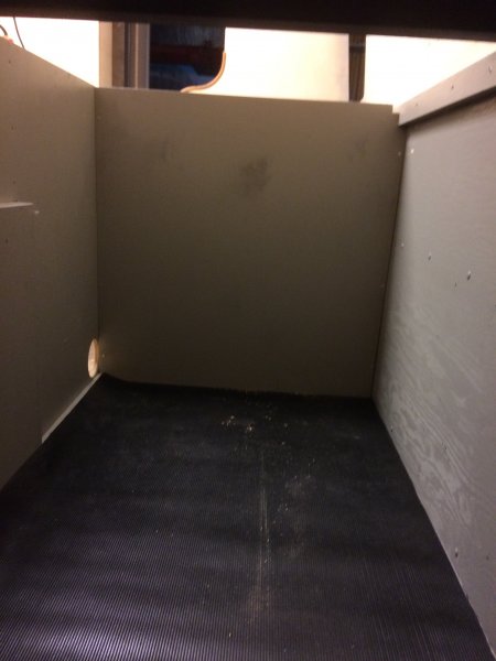

Precis, jag hade tänkt mig att göra på detta vis ( bifogad bild) . Något på detta sätt. gasolen ska givetvist få sitt egna skåp och med ventialtation.
Denna bil fick 2 dörrar beställt då förra ägaren snickade och hade sina verktyg på vardera sida. Han tyckte det var smidigare.
Som jag skrev till Göte, så har jag inte äns kommit så pass långt att jag tänkt tanken på PB2 eller ej. Min största fundering var .. så fort man sätter in ett "kök" /gasol , är det då bilprovningen börja krångla med en ?
Jag menar jag kanske traansporterar en Weber gasolgrill som jag spännt fast mellan lite plankor ?
Mvh,
Martin

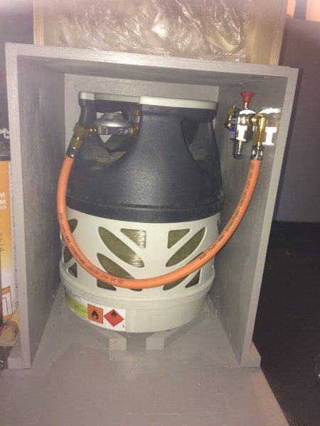

Beträffande din bild så har du gasolkylskåp inte helt avskilt och tätt från
flaskan kan det ju smälla du har ju alltid en tänd pilotlåga. Ofta finns ju flaskan i garaget hos plåtisar långt från kök och kyl.

F.d. 27786
Hej Bengt
Det glädjer mig att du tar dig tiden att hjälpa en liten påg som mig!
Sitter med kaffet i näven nu och är redo för en ny dag med modiferingar och ideer till min Fiat ducato multijet 2008 .

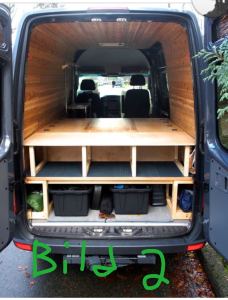

Jag kommer till att börja med bara tuta och köra , jag har användt mig utav ett ganska så advancerad Primus stormkök förut när jag reste runder i Europa( detta då i en ford transit 6 säte) .
Bilden jag slängde upp där på en bänk var inte min. Men jag tyckte om konceptet, då jag kan utnyttja en sidodörren för elproblem,fylla och tömma vattendunkarna , samt att kylen drar nog inte lika mycket ström om den får stå och andas istället för att bli inbyggd mot en vägg.
Jag har nu gått ifrån ideen att bygg säng som bild 1.
till att bygga om som bild 2. Så får se om jag kan gömma en gasolflaska därbak på något sett.
Tacksam för svar! Och det är kul att man får läsa på detta forum!

F.d. 22252
Nästan alla har byggt som bild1 själv skulle jag inte göra det eftersom jag är för lång och är man två och behöver besöka toaletten ofta blir det problem.
Långbäddar tycker jag är bäst och skulle gärna ha det själv och kanske bygger om så småningom om jag inte blir ensam.
Det är roligt om man kan hjälpa någon men det är bara råd att tänka på man måste själv bestämma vad man vill.
Det finns väldigt många som byggt husbil av en skåpbil, betalar du ett par hundra får du obegränsad tillgång till forumet rabatter som i varje fall jag sprarat mer än medlemsavgiften. och dekaler som gör att du kan hitta kompisar på campingplatser.

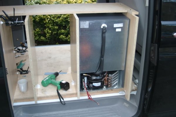

På bilden med kylskåpet ser det ut som om det är ett kompressorkylskåp. Alltså ingen gasol till det.

Upp till 2 Kg gasolflaska kan förvaras inne i bilen utan speciella gasolutrymmen med dränering nedåt. Detta enl. personal på AGA depån.
Stora gasolflaskor behövs egentligen bara om man har värmare som går på gasol.

Lena och Åke, Precis. Det är ett kompressor kylskåp som jag hade tänkt installera så jag kan förse mig själv med en kall öl efter en dags körning.

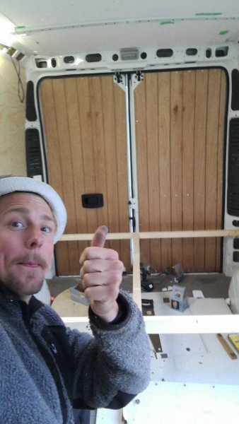

F.d. 27786
Sv: FIAT DUCATO - Plåtis
Hejhej,

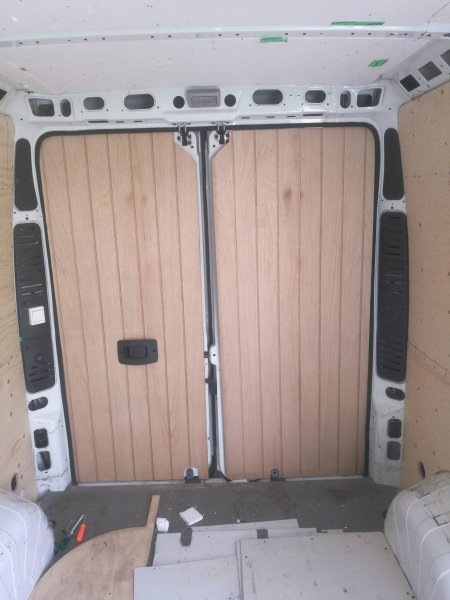

För er som tittar och undrar så har jag senaste 2 dagarna isolerat bilen.
Detta gjorde jag med cellplats, anledningen till att jag valde detta var inte för/mot kyla/värme utan en blandning utav buller, och fick det gratis av Cellplast Ab som ligger runt knuten.
Därefter köpte jag "färdig" panel på Np nilsson. Kommer i skivor på 1200*2400.
Tog den gamla masoniten som satt på bilen och modiferade detta lite.
Efter jag var nöjd med utsågningen så oljade panelen med teakolja. Till slut fick jag då upp dem. Lite kivigt var det att försöka följa plåtens former , men tillslut så fick jag till det!
Nu hoppas jag bara att Fiat svarar mig så att jag kan planera vidare mitt bygge då jag inte vet ifall jag säkert kan ta väck lastgallret.
Mvh Martin !
