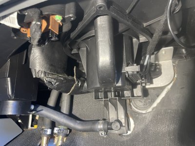

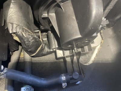

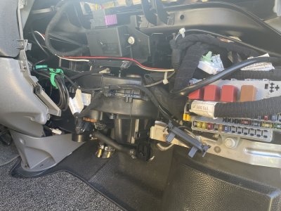

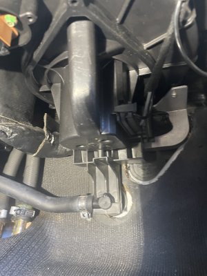

Vi har noterat ett vibrerande ljud från fläktmotorn i kupén som upphör när jag håller handen runt behållaren. Misstänker att det är obalans i fläktmotorn. Någon som vet hur man demonterar fläktmotorn?
Jag har lossat några skruvar 5,5 mm så motorn är lös, men den kommer bara ner några mm, något mer behöver lossas?
Jag har sökt på YouTube och nätet men hittar ingen relevant beskrivning till min modell.
Bifogar bild på hur det ser ut.

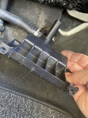

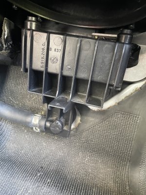

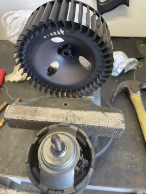

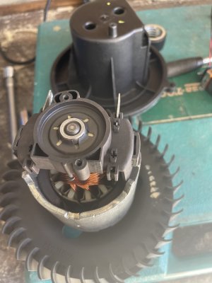

Hittade två dolda skruvar som gjorde att det gick att böja nedan hållaren åt sidan. Då var det enkelt att ta ut fläktmotorn.
Försökte smörja upp lagerna för att få bort missljudet, men det lyckades inte , beställer en ny fläktmotor.
