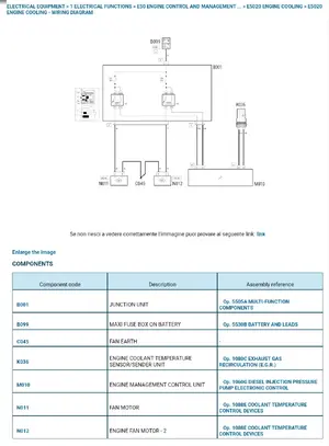

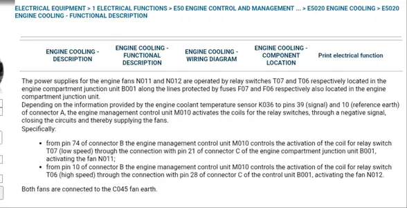

Kylfläkten startar direkt när jag slår på tändningen och sedan går den ett tag tills motorn gått upp lite i temp, detta har den inte gjort tidigare.
Jag har inte hittat något glapp i kablaget till tempgivaren så det är troligt att givaren är på väg att ge upp vilket inte verkar vara helt ovanligt på den modellen.
Tempen på motorn är helt ok och den når arbetstemperatur och håller sig där och fläkten går till och från vid köbildning så motortempen stiger inte.
Vi är nere i Spanien nu och det är svårt att hitta verkstäder som har tid att byta givaren så jag undrar om någon annan råkat ut för detta problem och om det är några problem att bara låta det vara tills vi åker hem igen.
Man kan väl alltid jorda givarkabeln så fläkten går alltid om givaren ger upp helt så motorn riskerar att överhettas eller?
