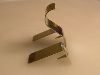

I vår husbil har vi en Fiammafläkt med vändbar luftström.
Den fungerar bra. Men hur gör man när man vill städa
bort damm och fett som ju fastnar när man kör luftströmmen
utåt vid matlagning? Det hade ju varit smart om man vid
konstruktionen tänkt på denna detalj. Det borde vara lätt
att montera bort gallret. Nu är det fasttryckt med ett antal
stift som inte går att komma åt. På bilden nedan visar jag
ett monteringsbleck för köksskåp som jag klippt av en bit på.
Den runt böjda delen trär jag in i gallret och pressar in bredvid
stiftet och sedan går det bra att lika loss stift för stift. Stiften
sitter fast i gallret så dom ramlar inte bort.
